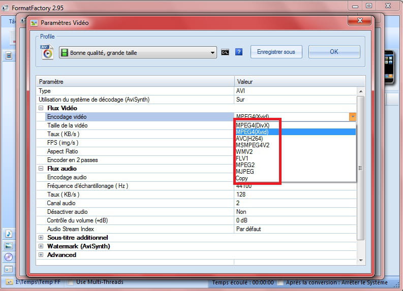

    3. Je me sers du logiciel format factory et il n'a pas ces conversions DivX et Xvid.
    4. si si Format Factory a cette conversion !!
      je l'utilise à l'occasion en lieu et place de Avidemux (gratuit)
    5. @Utilisateur anonymeje viens de regarder sur format factory et je ne vois pas ces formats.
      ou je dois cliquer ?
  2. Contributeur
    Dans Paramètres de sortie, sous Encodage, tu peux aussi changer ça :

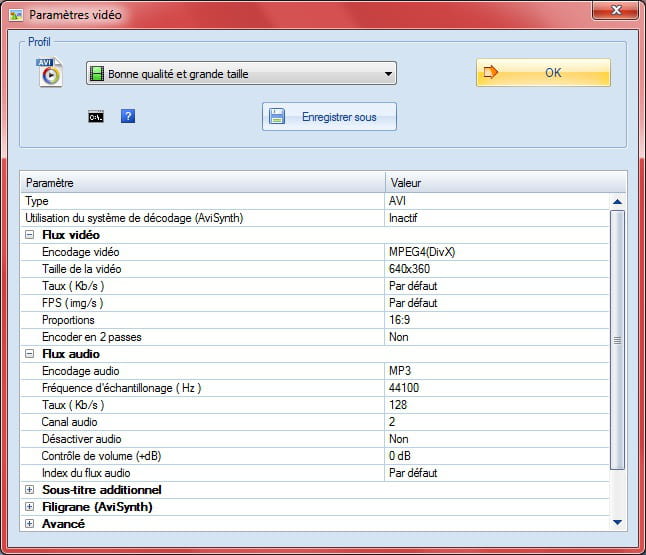

    Si le lecteur DVD de salon est relié par Péritel alors la résolution (dimension de l'image) ne doit pas excédé 720x576 au maximum.
    Cela se règle dans Taille de la vidéo dans Format Factory.
    Outre les profils pré- sélectionnés, tu peux aussi y mettre les valeurs que tu veux.
    Si ton fichier est en 16:9 (1920x1080, 1280x720 par exemple), les valeurs à mettre doivent respecter le ratio de 1.778 environ, ce qui donne 720x404, 640x360, 512x288 ou autres.
    Par exemple, ça pourrait être :

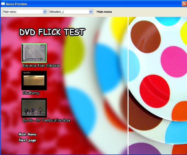

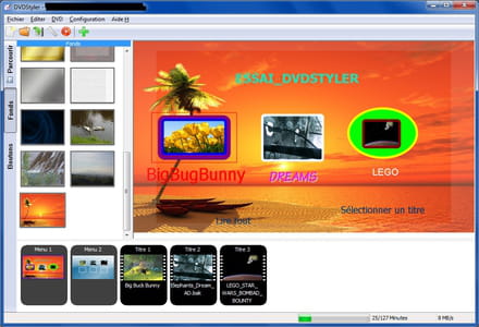

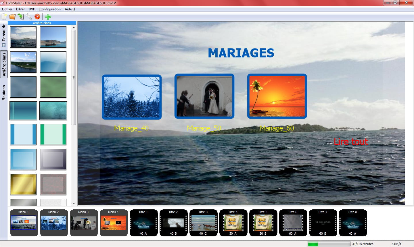

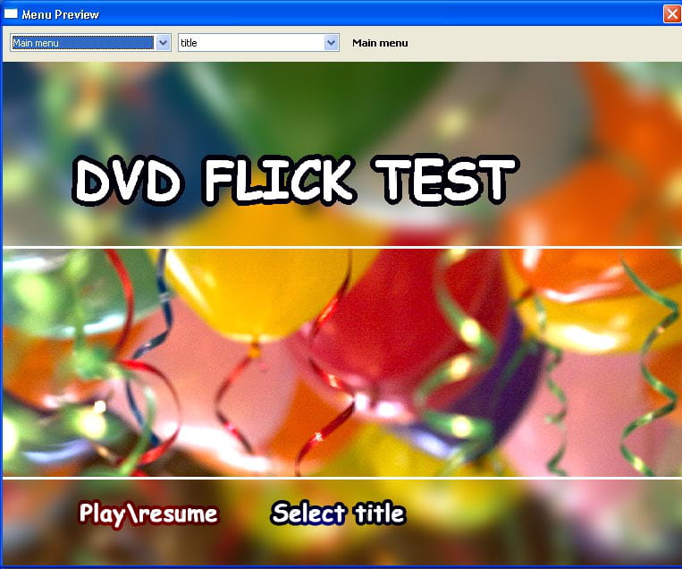

      Pour la création d'un DVD-Vidéo, tu peux employer DVDStyler (français) ou DVD Flick (anglais). Ce format de disque est en principe lisible partout puisqu'il est analogue à ceux des DVD du commerce en gros.
      Avec le premier, tu peux créer un menu simpliste (une Image en fond par exemple + un vignette pour le film par exemple), en plus si tu le souhaites. AVStoDVD fait à peu près la m^me chose mais il est en anglais et je ne sais pas s'il est compatible Windows 8.

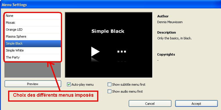

      Avec le second, le menu est imposé, mais tu as le choix entre différents modèles.
      L'important est de bien faire un DVD en PAL, et de lui indiquer si nécessaire qu'il doit être en 16:9. Pour le codec vidéo, c'est du MPEG-2 contenu dans les fichiers VOB, pour le codec audio tu as le choix entre de l'AC3 (Dolby Digital) ou du MP2 (Stéreo).
      Les deux logiciels peuvent soit créer un dossier DVD-Vidéo (la structure comporte à l'interieur 2 repertoire, AUDIO_TS qui est vide donc pas important si absent), et VIDEO_TS dans lequel on trouve les fichiers VOB), soit créer un Image ISO (c'est la même chose sauf que le format est prêt à être graver).
      Si tu n'as pas de logiciel de gravure, en gratuit, tu pourrais utiliser CDBurner par exemple, ou un autre de ton choix, du moment qu'il puisse graver des DVD-Vidéo.
      Avant de graver, tu peux aussi vérifier la lecture sur l'ordinateur avec le logiciel VLC par exemple, afin de savoir si cela te convient en somme.
      Exemple de menu avec :
      - DVDStyler :
      - DVD Flick :
      Le choix du menu se fait ici :
