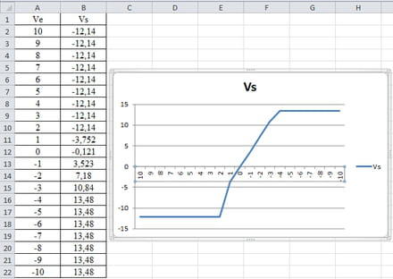

je souhaite tracer une courbe sur excel avec une échelle sur l'axe des abscisses "logique" c'est-à-dire allant de -10 à 10, or je ne sais pour quelle raison, excel me met une échelle allant de 10 à -10 sur l'axe des abscisses en partant de la gauche et non de la droite comme j'aimerais qu'il le fasse.
Voici un screen pour illustrer la scène :
En gros je cherche à inverser l'échelle pour la courbe me donne un Z majuscule mais à l'endroit cette fois-ci.
Merci d'avance pour vos réponses.
Cordialement.
    Le graphique est de type " Courbe" donc avec un axe X de catégorie. Il faut soit passer à un "nuage de points" soit changer l'ordre dans le tableau.
    1. Ok, j'ai mis en nuage de point et ça fonctionne.
      Merci pour ton aide.
      Bonne soirée
