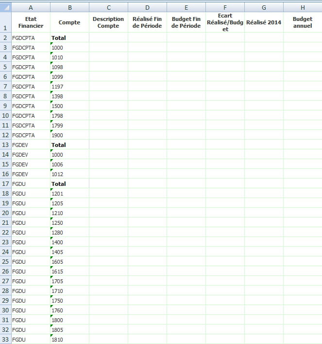

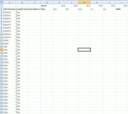

J'ai un fichier excel qui contient deux feuilles: Feuille 1 nommée "réel TYD" et feuille 2 "détail par mois".
la feuille "réel TYD" contient un tableu avec 8 colonnes,
la feuille "détail par mois"
dans le mois on peut avoir au mini 15 états
je souhaite via un code vba créer autant de fichier que de nom d'état dans chaque fichier je voudrai trouver les deux feuilles 1 &2 avec uniquement les données de de l'état en question .

      Merci de ta réponse, chaque mois je crée un répértoire (2015-05 pour mai 2015 par exemple) dans lequel j'enregistre mon fichier 2015-05 RECAP.xlsx qui regroupe tous les états. je dois ensuite crée à partir des données du fichier RECAP un fichier par état pour les envoyer ensuite aux personnes concernées. au final mon répertoire 2015-05 doit contenir autant de fichiers Excel que d'états

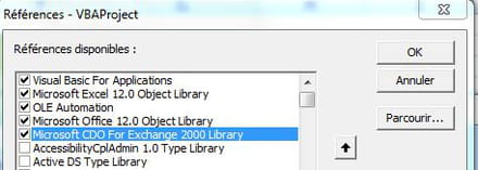

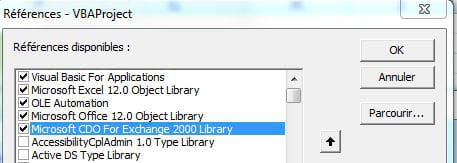

    Pour que les envois fonctionnent il faut paramétrer les éléments et dans l'éditeur VBA, il faut dans Outils / Références cocher "Microsoft CDO..."
