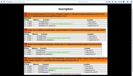

Pourquoi lorsque je m'inscris sur mon site j'ai tout ça ? :
    Car tu as une erreur, regardes le premier cadre, il te parle d'un paramètre manquant à une fonction.

      Pour les autres erreurs ( la première et la dernière de ton image....) là... il nous faut ton code.
      (sachant que comme le dit Nhenry... la première est liée à une erreur dans le nombre d'arguments que tu utilises pour appeller ta fonction ! )

        1. Bonsoir,
          Ta fonction inscrire_utilisateur attend un autre paramètre $avatar que tu ne lui fournis pas lors de l'appel, dans le fichier register.php

        1. Encore merci pour votre aide qui m'est chere ! j'ai cette erreur : Warning: PDOStatement::execute(): SQLSTATE[HY093]: Invalid parameter number: number of bound variables does not match number of tokens in C:\wamp\www\rs\functions\register.func.php on line 16

          @Zakarya93je n'avais pas vu que tu avais AUSSI mis le nom de l'image par défaut directement dans la requête...
          y'a vraiment intérêt à tout relire avec toi ... tu arrives à buguer un programme à 50 endroits différents en même temps ... :-)
