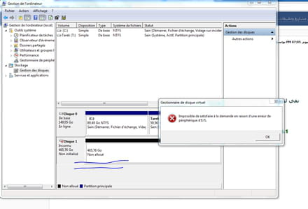

Disque non alloué
comment je peut utilise ce disque dur ?

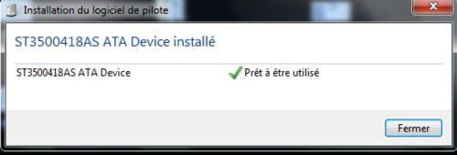

lorsque je branche ce disque ordinateur est reconnu cet périphérique

le problème ici

    1. clic droit sur le disque non alloué j'ai
      initialiser le disque
      hors connexion
      propretés
      aide
      lorsque je clic sur initialiser le disque j'ai cette message dans la photo "impossible de satisfaire à la demande en raison d'une erreur de périphérique d'e/s"
  2. Bonjour tarekmdemegh,
    Des messages pareils sont vraiment désagréables, mais à part leur contenu décourageant ils viennent toujours pour nous avertir et prévenir :) A part les découragements fatiguant ils donnent aussi des pistes à suivre. Il suffit de remonter un peu aux raisons qui le provoquent.
    L'erreur de périphérique d'E/S que tu reçois lorsque tu tentes d'initialiser le DD pourrait se produire suite à de différentes raisons sur les PC sous Windows :
    > Pilote d'installation abîmé ou expiré
    > Windows met en oeuvre un mode de transfert incompatible pour ce matériel
    > Connexion interrompue ou incorrecte avec le matériel
    > le lecteur souffre de certains endommagements
    Pour cette raison je te suggérerais de revoir, dans un premier temps, l'état des câbles, de tester ce DD sur un autre port USB et même sur un autre PC. Ton DD a-t-il jamais fonctionné correctement ou cette erreur s'annonce dès son tout premier branchement ?
    Je te suggérerais aussi de lancer un diagnostic du DD via l'outil dédié du fabricant pour vérifier l'état de santé du DD.
    Gardes-tu des données importantes sur ce DD ?
    Tiens moi au courant de tes progrès, stp :)

      @tarekmdemeghAlors je disais que ton disque dur a un problème.
      Est-ce qu'il est neuf ?
