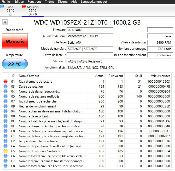

Ci-dessous Crystaldiskinfo...

      - Dans le CR Crystaldiskinfo pouvez-vous m'indiquer à quoi correspond par exemple la 1ère ligne : Taux d'erreurs de lecture 1 - Seuil 51 ?

        Peu important les données, le disque est matériellement endommagé.
