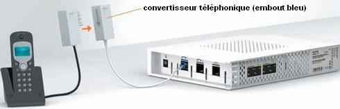

il est possible de passer le réseau ethernet et le téléphone dans la même RJ45, sachant que le réseau eternet sera limité à 100 Mbit/s, ce qui est certainement suffisant pour une décodeur TV, qui va avoir besoin au max de 15/20.
Avec ce genre de produit Il t'en faudra deux, un côté brassage et un côté prise murale.
le téléphone sur la prise 2 et le décodeur sur la prise 1 bleue.
