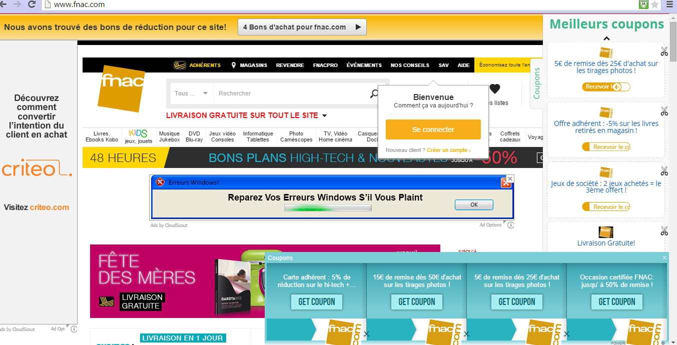

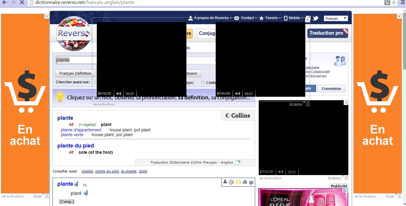

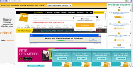

Bonjour :),
Depuis plusieurs mois, j'ai beaucoup de pubs qui apparaissent sur tout les sites que je consulte excepté les réseaux sociaux et de nouvel onglet de pub (surtout efix pro) qui apparaissent. J'ai regardé dans mes extensions, rien ne gène, j'ai mis mon anti-virus (mac affee) sur google chrome, rien n'a changé, j'ai analyser mon ordinateur par plusieurs logiciels, "tout va bien", j'ai pris comme extension adblock, ça n'a rien fait de particulier,... Fin bref je m'habitue à force mais si je pouvais m'en débarrasser, j'en serais très heureuse. J'ai un ordinateur qui possède Windows 8.
Merci d'avoir lu :)
Des exemples:
