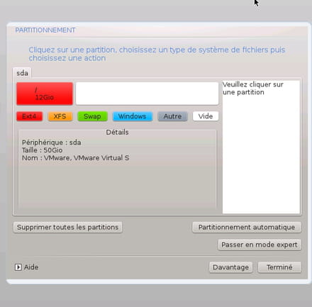

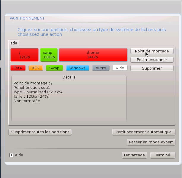

Parce qu'il ne faut pas choisir le partitionnement automatique :-(
Qui par défaut alloue 12 Go, et comme derrière les partitions sont allouées aussi, impossible de redimensionner;-(
Il faut supprimer les partitions swap et /home :

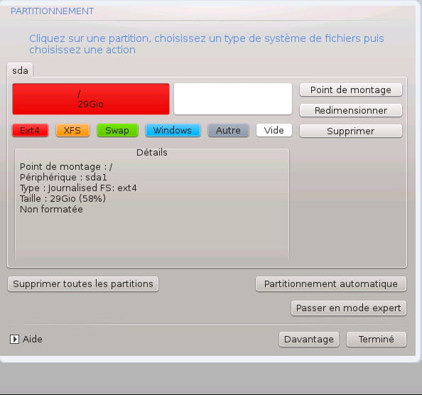

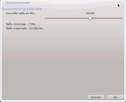

Puis cliquer sur la partition root et redimensionner à ta convenance :

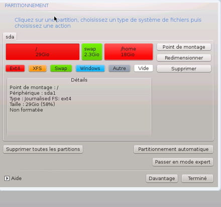

Ce qui donne :
Après tu ajoutes les autres partitions. tu peux cliquer sur "Partitionnement automatique" ce qui recréera les partitions swap et /home :
