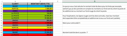

Je souhaiterais effectuer le calcul suivant :
Additionner le montant des cellules avec un fond de couleur (jaune par exemple), avec le montant des cellules d'un autre fond de couleur (rouge par exemple) que si ces cellules à fond rouge contiennent un mot précis (mot étant sur la même ligne mais pas dans la même cellule).
Je dispose de la fonction pour additionner le contenu des cellules de fond de même couleur :
Function SommeSiCouleur(Plage As Range, NumeroDeCouleur%) As Currency

  1. ccm81 Messages postés 11033 Statut Membre 2 434
    Salut Le Pingou et merci pour le bébé
    Le sujet n'est plus d'actualité, mais pour ne pas laisser la chose en rade
    1. La fonction adaptée au fichier
    Public Function SomSiCoulText(plage As Range, c As Long, t As String) As Single
    Dim li As Long, cel As Range, s As Single
    s = 0
    Application.Volatile
    For li = 1 To plage.Rows.Count
      If plage.Cells(li, 1).Interior.ColorIndex = c And plage.Cells(li, 1).Value = t Then s = s + plage.Cells(li, 2).Value
    Next li
    SomSiCoulText = s
    End Function
    2. L'appel depuis la feuille
    =somsicoultext($A$2:$B$14;43;"LA POSTE")+somsicoultext($A$2:$B$14;3;"LA POSTE")
    Bonne journée à tous

        Cependant si j'ajoute des colonnes entre la colonne client et la colonne des totaux ta formule ne marche plus....
  2. ccm81 Messages postés 11033 Statut Membre 2 434
    Oui mais si tu changes le cahier des charges, il va falloir faire un avenant au contrat !
    https://www.cjoint.com/?3EAnKqDQgQK
    =SommeCouleurTexte(H2:H14;H5;J2:J14)+sommeCouleurTexte(H2:H14;H14;J2:J14)
    Cdlmnt

    2. Laeti3112 Messages postés 14 Statut Membre
      CCM81, j'aurai encore une question à te poser pour calculer le montant des devis la poste vert que s'ils ont un n° de commande en case G. cf fichier ci joint
      https://www.cjoint.com/c/EEApcwVUkTY

  3. Laeti3112 Messages postés 14 Statut Membre
    Voici quelques explications... Merci pour votre aide;)
  5. ccm81 Messages postés 11033 Statut Membre 2 434
    Question. tu veux additionner les sommes "la poste - verts" et les "la poste - rouges"
    Si c'est ça, modifies cette ligne
      If cel.Interior.ColorIndex = c And Application.WorksheetFunction.CountIf(Rows(li), t) > 0 Then s = s + cel.Value
    puis dans ta feuille, tu fais un
    sommesicoultext(plage,vert,"la poste")+sommesicoultext(plage,rouge,"la poste")
    Si ce n'est pas ça, peux tu mettre ton bout de fichier au format excel 2003 et surtout mettre le résultat attendu sur ton exemple
    Cdlmnt
