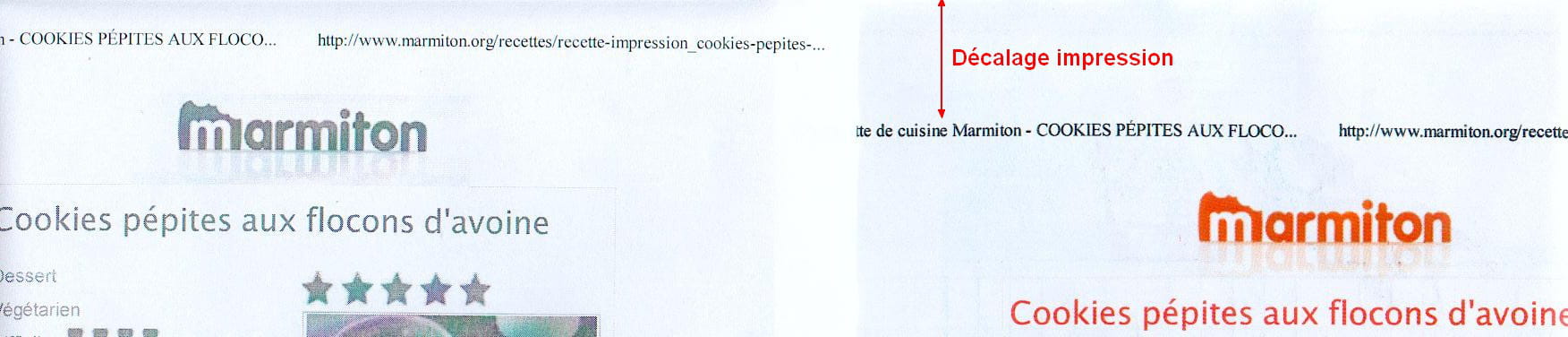

Soucis avec cette imprimante..........
Elle imprime mais la "partie utile" du document est décalée par rapport à la feuille , de ce fait l'entête est à env 2 cm du bord et le pied de page n'est pas imprimé
Pourtant toutes les marges sont en "par défaut"
exemple :
a gauche laser N/B et à droite la Magicolor
  1. Bon après forces recherches puisque je n'avais aucune info ici, j'ai trouvé cela
    https://www.youtube.com/watch?feature=player_detailpage&v=jlyuPJW6RjU
    qui s'applique aussi
    Après nettoyage et réglage ca marche parfaitement
