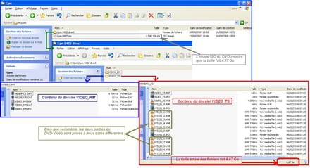

    J'avais rencontrer le cas il y a quelques années (2 séances de gym sur 2 jours gravées sur un appareil Thomson), voir image :
    Comme tu peux le constater, le poids réel est de 6.67 mais pourtant c'est gravé sur un simple DVD de 4.7 Go... cherchez l'erreur.
