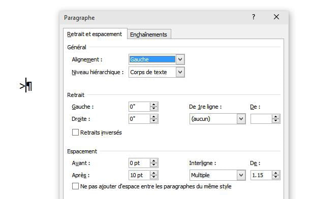

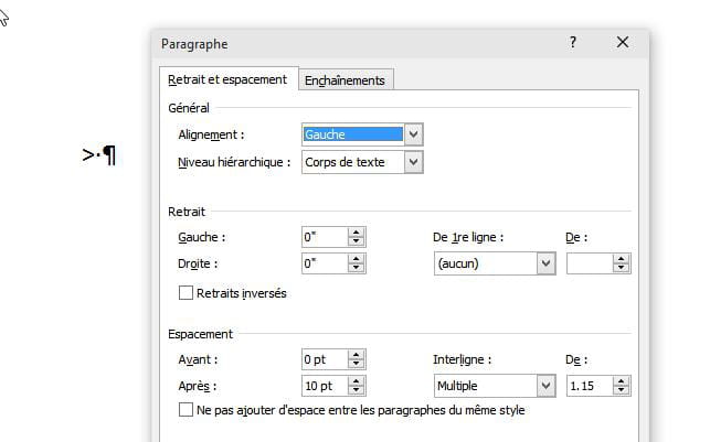

Une fois que tu as tapé le caractère >, le paragraphe n'a pas changé, il est configuré comme ça :

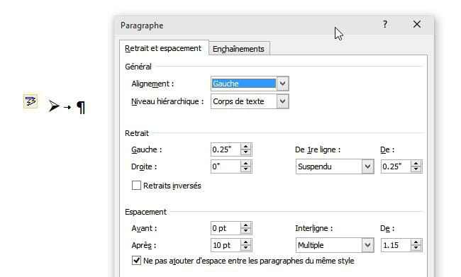

Quand tu entres ensuite un espace, Word remplace ton espace par une tabulation et met en place automatiquement une liste à puce et le paragraphe devient comme ça :

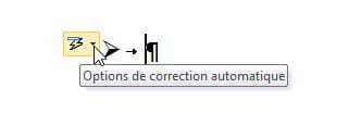

Si tu veux annuler cette option automatique, tu cliques avec le bouton de droite sur le petit signe à gauche du paragraphe en forme d'éclair :

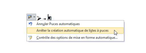

Le clic ouvre une fenêtre avec un menu. Il faut cliquer sur le menu du milieu Arrêter la création automatique de listes à puces :
et ton paragraphe va revenir comme tu voulais, sans retrait et avec un espace après le signe >
