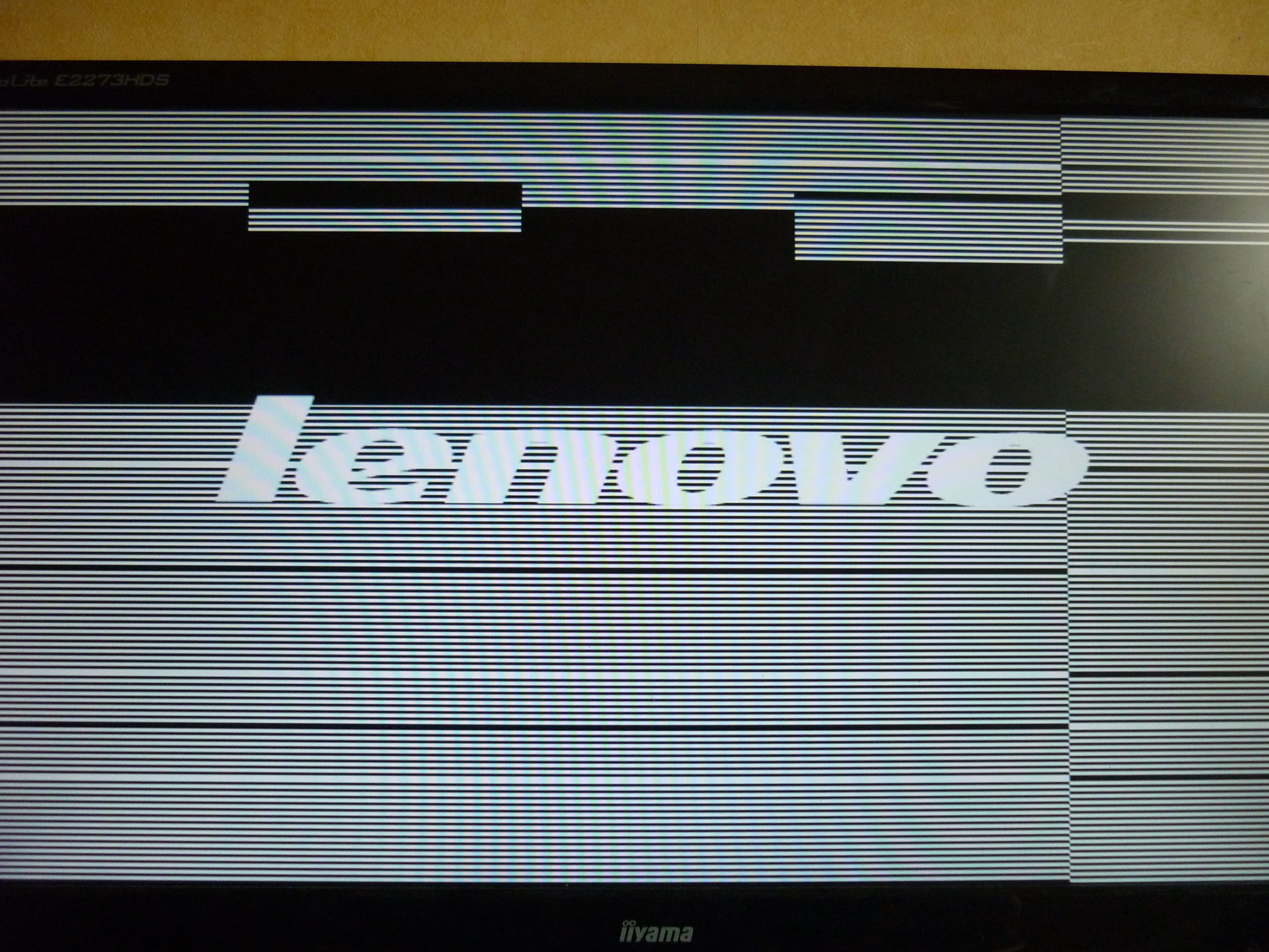

J'ai acheté il y a quelque jours une nouvelle carte graphique (msi geforce GTX 960) pour remplacer ma carte actuelle. J'ai donc désinstallé mon ancienne CG, et mit la nouvelle. Quand j'allume le PC, l'écran s'allume comme ci-dessous...
J'ai utilisé un adaptateur MOLEX-PCI-e 6pins puis l'adaptateur PCI-e de 6pins à 8pins fournit. j'ai branché seulement une des deux connectiques MOLEX, ca peut venir de ça ou la deuxième connectique est là pour remplacer celle utilisée ?
J'ai branché en HDMI, le VGA (branché grâce à l'adaptateur VGA-DVI-I) ne marche pas non plus, l'écran reste en veille.. la CG est correctement branchée, les LEDs s'allumes (les ventilo tournent seulement au dessus d'une certaine température de la puce)

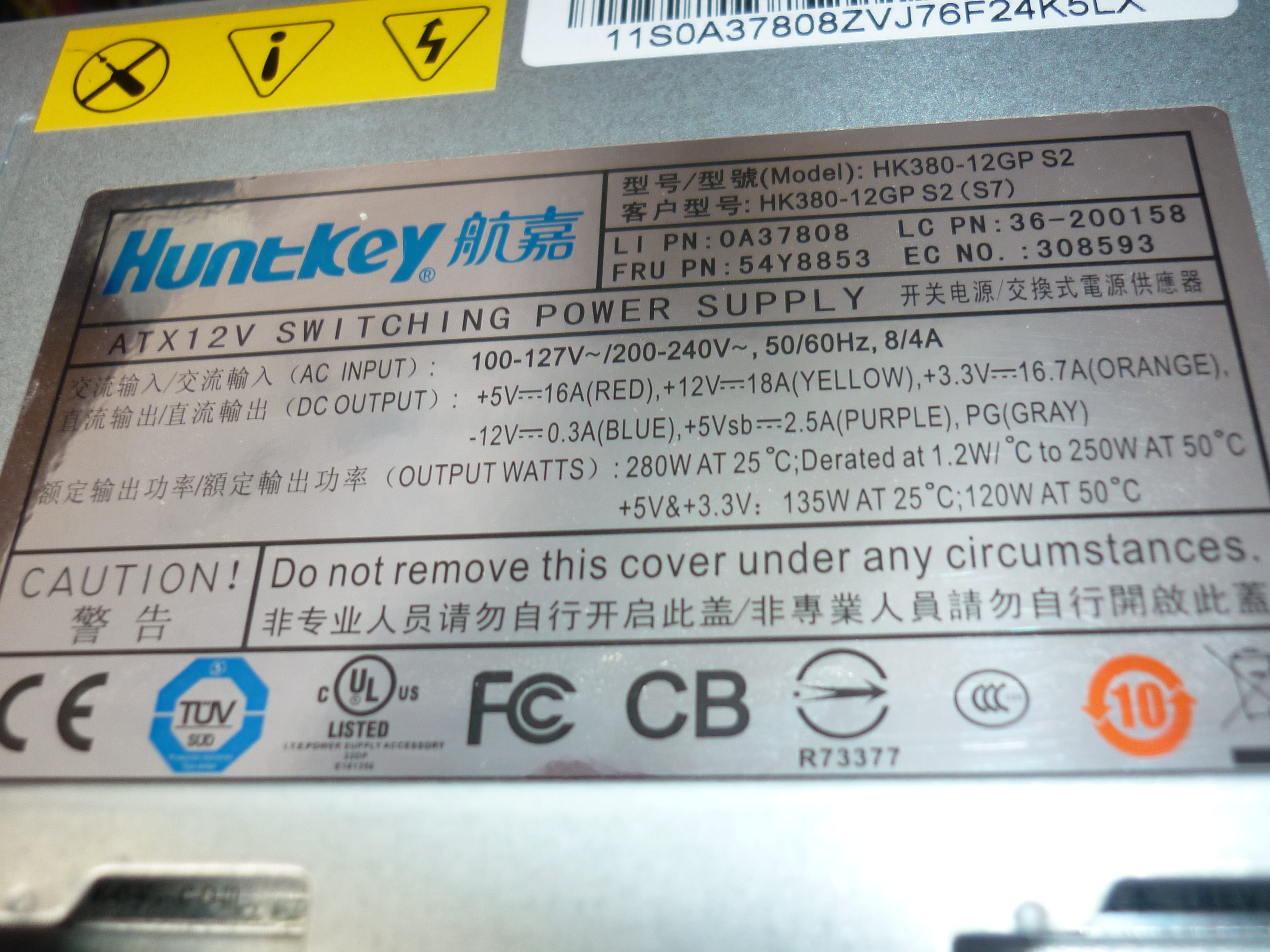

j'ai pensé que ça pouvait venir de mon alim :
à part l'affichage, tout semble fonctionner correctement, les ventilo du proco et de l'alim tournent..

    C'est ton alim, ce genre de carte graphique demande une alim de 400Watt minimum, la tienne fait 280.

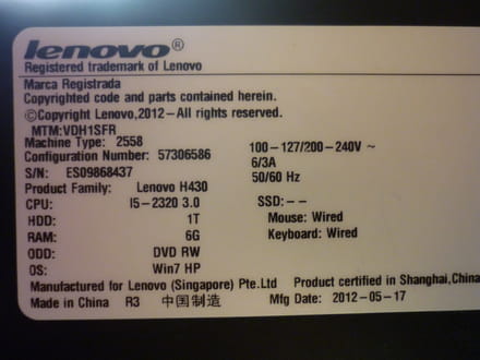

    Machine serial No : ES09868437
    J'ai trouvé ça, jsais pas si ça peut t'aider..
    1. raspey Messages postés 9414 Statut Membre 249
      http://www.fnac.com/Lenovo-Ordinateur-de-bureau-H430-Unite-centrale/a4197821/w-4#ficheDt
      c'est celui là?
    2. zeroshiki38 Messages postés 25 Statut Membre 56
      ouep c'est celui là !
