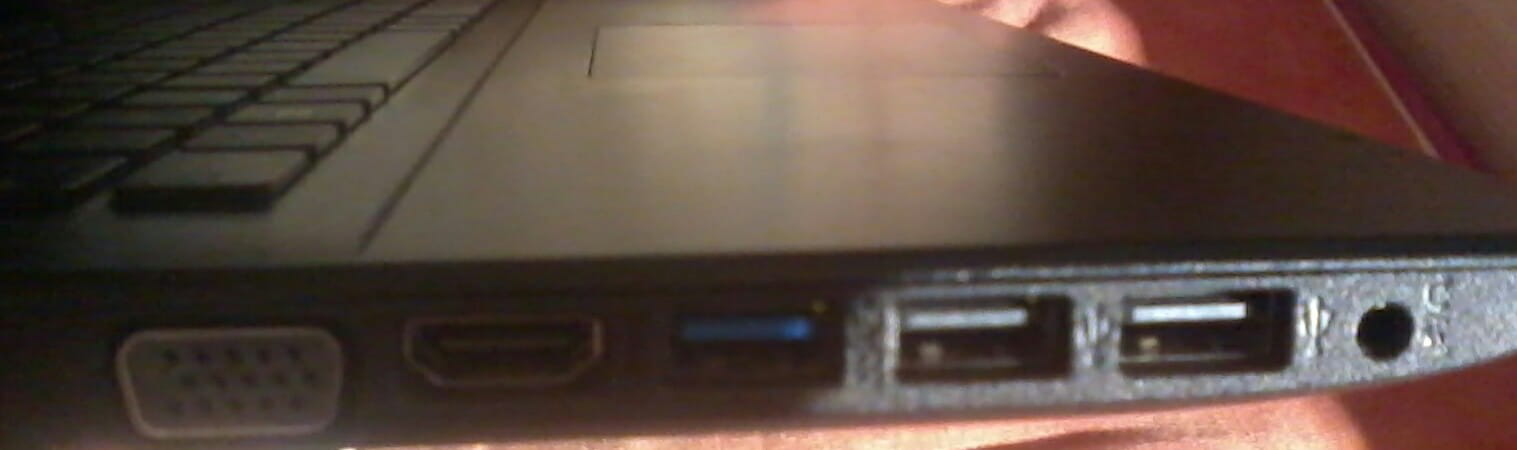

      Non ce n'est pas le même genre, la prise est rectangulaire. Comment reconnaitre une prise d'alimentation sil-te-plait ?
    3. poupougne13 Messages postés 43203 Date d'inscription   Statut Membre Dernière intervention   11 050 > Sweall Messages postés 20 Statut Membre
      fais une photo de la prise dans laquelle tu as branché ton casque, ce sera plus simple......;)

      Dans la prise bleue ici ?
      (image cliquable s'ouvrant dans un nouvel onglet)
      A priori c'est une prise USB 3.0 Il y a donc eu court circuit sur le 5 volt...
      L'alimentation en a pris un coup... et un jack dans une usb... a du laisser des traces
    5. Sweall Messages postés 20 Statut Membre 2 > poupougne13 Messages postés 43203 Date d'inscription   Statut Membre Dernière intervention
      file:///F:/bluetooth/_20150511_205414.JPG
      La prise concernée est la bleu qu'on voit a peine ;)

    1. baladur13 Messages postés 47392 Date d'inscription   Statut Modérateur Dernière intervention   14 409
      Ben la prise casque c'était le trou rond le plus à droite...
      La prise rectangulaire avec du bleu c'est bien une prise USB 3.0 et c'est sur, il y a eu court-circuit sur le 5Volt...
