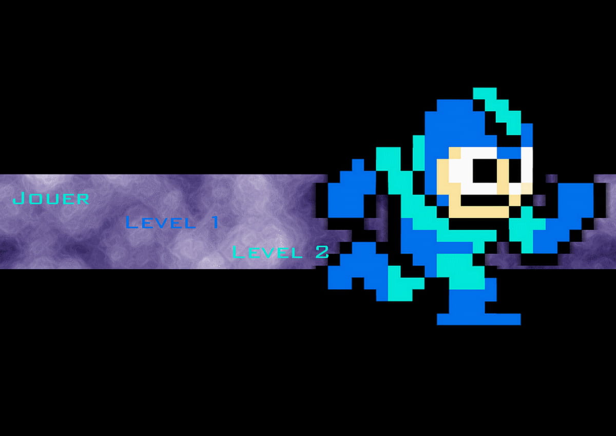

Le programme sur lequel je travaille est un jeu. Sauf que je bloque un peu pour l'interface graphique.
Dans une fenêtre, j'ai posé une image avec les mentions "Jouer", "Level 1" et "Level2". Ce que je voudrais, c'est que lorsque je clique sur ces mots, cela me renvoie au jeu. J'ai donc écrit un petit script pour pouvoir connaitre les coordonnées des mots. Mais je ne sais donc pas comment faire. Voici le script
et j'ajoute avec ça l'image du fond de l'interface sinon le programme ne fonctionnerai pas :

Voilà je pense avoir tout dit, merci d'avance pour vos réponses et bonne journée à tous.

plutôt que calculer les coordonnées, tu pourrais utiliser un bouton de Tkinter : exemple
