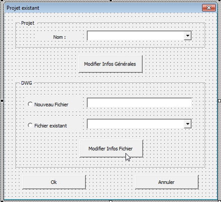

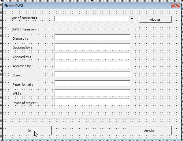

après avoir cliqué sur le bouton "modifier Infos Fichier" de l'userfom ci-dessous, je vais modifier les données mon userform 4 (voir ci-dessous).
Userform 2
Userform 4

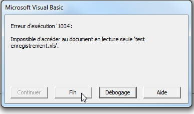

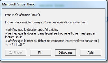

Lorsque je clique sur Ok voici les messages d'erreur qui apparaissent :

      Alors je sui bien arriver à faire apparaitre les informations déjà enregistrées au préalable. Mais quand je clique sur ok, s j'ai modifier des données ça ne les remet pas à jour dans mon classeur .... et j'ai ce message d'erreur qui me dit que mon document est en lecture seule et donc il est impossible d'accéder au document ...
      Dois-je faire une manipulation en plus ?
    2. loupti Messages postés 30 Statut Membre
      et c'est bien vrai les classeurs que je créé et qui s'enregistre dans mon répertoire sont en lecture seule. Je ne peux même pas les supprimer depuis mon répertoire car c'est comme si ils étaient ouvert alors qu'excel est fermé ... je ne comprend pas
    3. cs_Le Pivert Messages postés 8437 Statut Contributeur 731
      Clic droit sur le fichier
      Allez dans Propriétés et décochez Lecture seule
