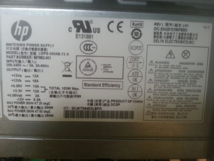

J'ai obtenu une carte graphique asus en 9600gt que j'aimerais pouvoir utiliser sur mon pc hp pavillon avec windows 7 et intel core i3. Malheureusement je ne trouve pas de cordon d'alimentation que je puisse brancher a la carte graphique, j'aimerais savoir si vous pourriez m'aider et me dire si il faudrait que je change mon alimentation ou si c'est impossible que je puisse utiliser la carte graphique.
Merci d'avance pour vos réponses.
Ps : je vous met des photos de mon alimentation et de ma carte graphique.

L'alim est une ATX de 300w, elle suffira pour une 9600GT avec un i3.
Par contre, il faut que tu ai au moins deux prises molex libres pour pouvoir y brancher l'adaptateur necessaire pour alimenter la 9600GT que voilà:

ContributeurIl y en a c'est obligé.
Mais ils sont peut-être utilisé.
Voir là: https://forums.commentcamarche.net/forum/affich-37585925-reconnaitre-les-connecteurs-de-mon-alimentation
On voit mieux à quoi ressemble un "molex"
Si il n'y en pas faut prévoir le changement de l'alim. -
