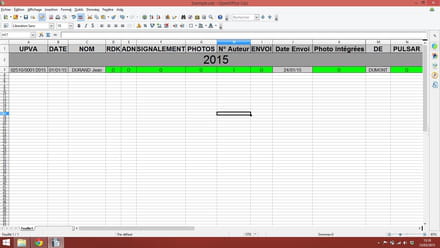

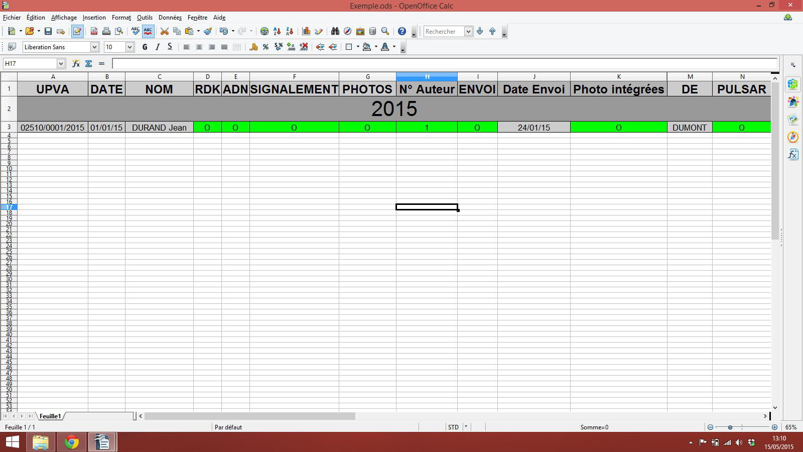

    Décidément je ne suis pas douée donc...voici le cas concret !
    Je voudrais que les cellules des colonnes A, B, C et M soient vertes SI et seulement si, les cellules des colonnes D à K et N sont vertes.
    Désolée de patauger à ce point et merci de votre aide.
    1. OOoForum Messages postés 3871 Date d'inscription   Statut Membre Dernière intervention   965
      Une copie écran ne sert à rien.
      Les bénévoles ne vont pas s'amuser à recréer quelque chose qui au final ne correspondra peut être pas.
      Joignez plutôt directement le document.
