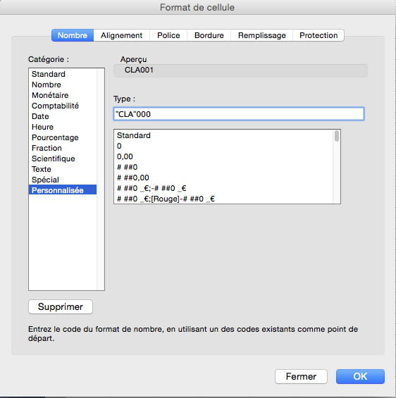

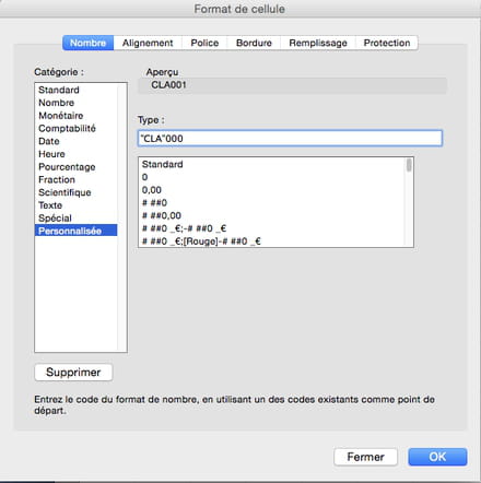

    Et si tu appliques le format personnalisé "CLA"000 à ta cellule initiale A1, est-ce que ta formule "=A1+1" se met à marcher comme sur ma version Mac Excel 2011?

          Dans mon fichier Excel, j'ai juste fait ceci:
          - un clic droit sur la cellule A1,
          - clic sur "Format de cellule..."
          - clic sur "Personnalisée"
          - taper "CLA"000 comme nouveau format personnalisé.
          - valider
          Dans la cellule A1 j'ai ensuite tapé la valeur 1
          Automatiquement la valeur CLA001 est apparue dans la cellule A1.
          Dans la cellule A5 j'ai mis la formule =A1+1
          Immédiatement après, la cellule A5 affichait: CLA002
          Ça ne peut que marcher, puisque je viens de le tester sur un PC Excel 2010
