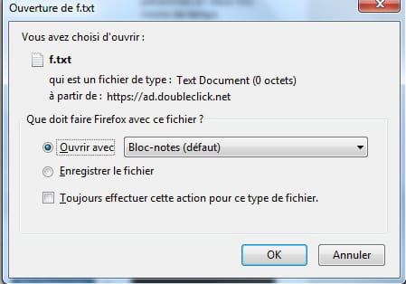

j'aurais besoin de votre aide.
Je suis sur windows 7/ J'utilise Mozilla Firefox.

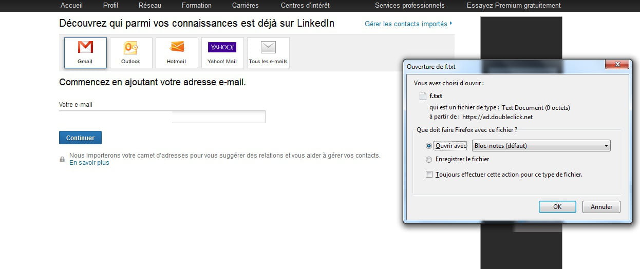

En me connectant sur linkedin, au moment d'ajouter des personnes, la fenêtre ci joint s'ouvre toute seule.
Parfois il ne se passe rien quand j'ajoute quelqu'un et d'autre fois on me propose cette fenêtre et je ne sais pas de quoi il s'agit.
Et en tapant sur internet addoubleclick.net, les forums parlent de virus.
Pourriez-vous m'aider ?
Je vous remercie beaucoup,
bonne soirée

        J'ai avast oui,
        ça m'a ouvert cette fenêtre uniquement sur linkedin et j'utilise mozilla pour naviguer. Je n'ai jamais vu ça avant et je me suis inscrite sur le site aujourd'hui.

        Il s'agit de quoi addoubleclick.net ?
        Je vais me reconnecter sur le site voir si la fenêtre apparaît toujours sur linkedin. (D'ailleurs étrange que ce soit uniquement sur ce site)

            Peut être que c'est résolu ? Tu sais quelle est cette source ? C'est quand même étrange. Après je me suis peut être inquiétée pour rien mais en tapant ad double click.net, il n'y avait rien de très positif à ce propos... et surtout je trouvais ça bizarre un fichier qui m'est proposé sans aucune raison apparente...
