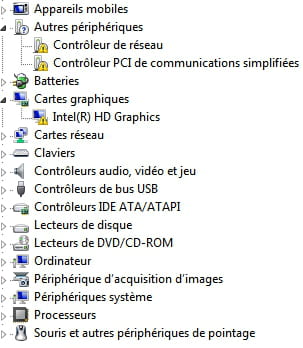

Problème Intel(R) HD Graphics
j'ai dell inspiron 1764.J'ai installer les drivers via les sites suivants:
- touslesdrivers
- intel
- amd
    Pour un windows 7 64 bits, installe ces 2 pilotes:
    --> Intel vidéo
    --> MEI
    Pour le contrôleur réseau:
    Donne le no. d'identifiant de matériel.
    Pour trouver le no. d'identifiant, regarde --> ceci

    1. j'ai instalé windows 32 bits
    2. voila le numero d identifiant PCI\VEN_8086&DEV_0046&SUBSYS_04341028&REV_12

    1. ok j'essaye et je te tiens au corant j espere que j'ai rien dans la carte mere
    2. pour le reseau j 'ai le driver c pas grave mon probleme c la carte graphique jamais j ai tombé en pagne avant dans ce probleme
    3. je crois que j'ai besoin juste les ficier sans setup pour la mettre a jour a part le dossier et j 'ai deja essaye avec driver pack solution le meme probleme
      merci pour ton aide
    4. quand j'ai installé le pliote apres le redemarage ca bloque 5min apres logo windows mais tjrs le meme probleme au plite avec le truc jaune

      As-tu installé le pilote manuellement ?
      Fais clic droit sur le pilote Intel --> R275102.exe
      Choisis --> 7Zip
      Choisis --> extraire vers R275102
      Va dans le gestionnaire de périphériques
      Fais clic droit sur Intel HD graphics
      Mettre à jour le pilote
      Rechercher un pilote sur mon ordinateur
      Parcourir
      Va dans le dossier du pilote dézippé --> R275102
      Sélectionne le dossier --> graphics
      Suivant, etc...
      Redémarre.
