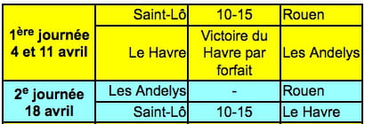

        Voici donc le code de mon tableau:
        <table class="jour equip-a score equip-b">
        <tr class="couleuralternative">
        <td rowspan="2"><b>1<sup>ère</sup> journée<br/>4 et 11 avril</b></td>
        <td>Saint-Lô</td>
        <td>10-15</td>
        <td>Rouen</td>
        </tr>
        <td>Le Havre</td>
        <td>Victoire du Havre par forfait</td>
        <td>Les Andelys</td>
        </tr>
        <tr>
        <td rowspan="2"><b>2<sup>e</sup> journée<br/>18 avril</b></td>
        <td>-</td>
        <td>Rouen</td>
        </tr>
        <tr>
        <td>Saint-Lô</td>
        <td>10-15</td>
        <td>Le Havre</td>
        </tr>
        </table>
        Et le css correspondant :
        table{
        border-collapse: collapse;/*colle les bordures du tableau*/
        border: 2px solid black;
        background-color: #99FFFF;
        margin:auto;
        td{
        .couleuralternative{
        background-color:#FFFF00;
        .equip-b td:nth-last-child(1){
        text-align: left;
        .score td:nth-last-child(2){
        text-align: center;
        .equip-a td:nth-last-child(3){
        text-align:right;
        .jour td:nth-last-child(4){
        text-align: center;
        Ceci me donne le résultat suivant :
        C'est exactement ce que je voulais.
        Merci de m'avoir aidé. En espérant que ça puisse aider d'autres personnes.
