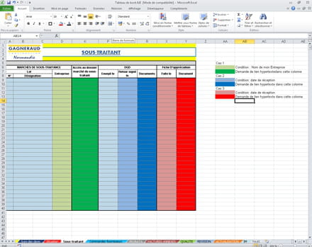

                1. Voilà une image tu me dit si c'est pas clair
                  1. Bonjour Boubi
                    Autant que j'arrive à voir (je n'arrive pas à zoomer sur ton image), tu as 3 colonnes qui déclenchent la demande de lien dans des colonnes différentes
                    Dans ce cas on peut gérer par colonne d'autant que le message à afficher est sans doute différent :

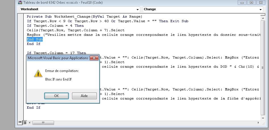

                    1. Ok merci beaucoup ! La traduction dans le worksheet de texte c'est quoi ?
                      Et question pour mon info, c'est possible faire la même démarche sauf que excel n'affiche pas un message d'erreur mais envoi directement la création du lien hypertexte ?

                  2. Pour l'instant ca ne fonctionne pas je me remet dessus demain
                    petite photo du message d'erreur
