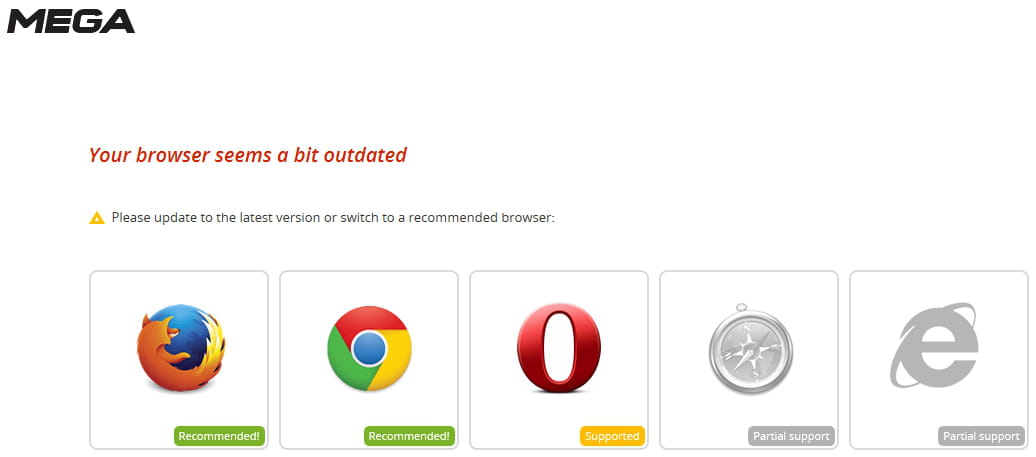

Prière d'utiliser CJoint pour envoyer ton fichier. Merci.1) Tu vas dans https://www.cjoint.com/
En effet quand je tente d'ouvrir ton lien je n'ai que ceci :
