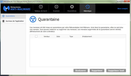

    J'ai un souci avec malwarebytes. je l'ai téléchargé sur ccm mais quand je l'exécute, ce n'est pas la même présentation que celle décrite. il n'y a pas d'onglets rapports/logs ni quarantaine.
    Apparemment c'est la version premium, tout est en français(tableau de bord, analyse, historique, ...)et il y a une licence quand je vais sur "mon compte" et une nouvelle analyse prévue demain.
    En fait, le 22 avril un dépanneur informatique est passé à la maison (pour sweet page, qui d'ailleurs est réapparue le lendemain de son passage !), il a utilisé malwarebytes avec sa licence et a du oublié de la désactiver. A mon avis c'est ça car la date du 22/04 apparait au niveau de la licence... Quel bazar...! que dois je faire ?
    L'analyse ne détectait aucune menace.

  8. @mesam Messages postés 569 Statut Membre 22
    Au dernier rapport ton PC est propre.
    Si tu as encore des soucis fait le moi savoir.
    Pour la version de MBAM il est possible que la personne qui est intervenue sur ton PC est validé une clé !
    Si c'est le cas alors profite ;)
    Dans ce cas regarde sous Historique > Quarantaine
    Par exemple pour ma part pas de quarantaine à vider.
    Si tu as une quarantaine à vider alors effectue l'action.
