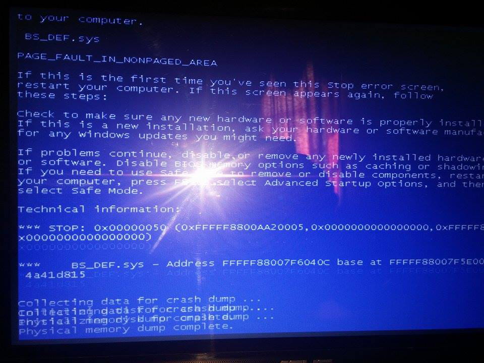

      oui , j'ai déjà eu cet bleuscren pas mal de fois,
      pour la commande Dxdiag c'est pour afficher les caractéristiques de Pc !! a-t-elle relation avec le sujet du problème?
      et pour BSOD - Je me souviens quelque chose comme cela memory management

      memory management BSOD = problème de mémoire
      4 GO il manque 2 GO ? une barrette ne fait plus son boulot

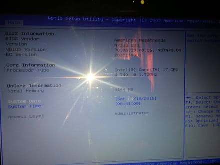

    J'ai changement l'une du barrette mémoire 2G foutu. Mais sa fait deux jours, une autre problème qui apparaît
    La température de mon poste argumente très rapidement, sans même d'utiliser des applications. Donc j'ai décidé d'un installé asus update utility, mais ****** bluescren qui s'affiche encore vraiment j'en marre de cet poste asus offff vraiment, Est j'ai besoin de faire mise a jour de bios !!! ,j'ai besoin de votre aide encore. merci d'avance pour vos effort
