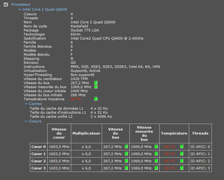

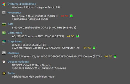

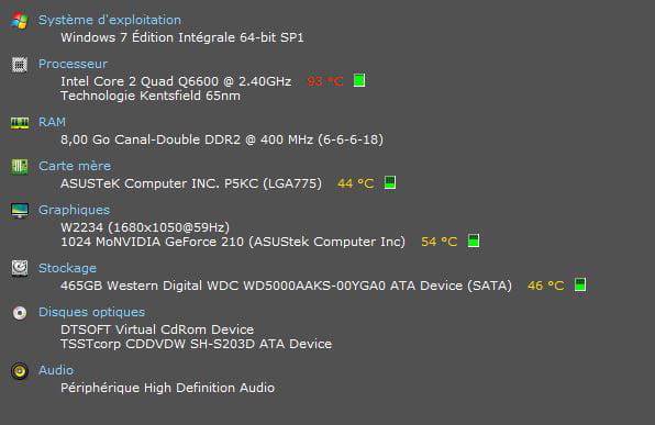

Depuis quelques jours mon PC est assez lent.. j'ai donc installé le programme Speccy pour voir les caractéristiques du processeur et voici ce que j'obtiens :
Tous les processeurs sont entre 93 et 95°c... pourtant mon ventilo tourne à 2480 tours / minute.. est-ce assez rapide ?
Que dois-je changer ? Le quadcore ? j'en ai vu un sur ebay à 35 €..
ou cela ne va rien résoudre?
merci de vos avis.

ContributeurBonjour ,
Commence par changer de pate thermique .
Ensuite nettoyage de printemps ( c'est de saison ) dans le boitier / ventillo etc .
Suite à cela test à nouveau .
ContributeurPour vérifiez la température utilise Speedfan .
Car il est possible aussi que la sonde soit HS , vérifie physiquement si il est chaud ou pas ( sur le ventirad bien entendu ).
oui merci pour les infos !
avec speedfan je suis à 83C .. donc de trop quand meme.
je démonte tout mon pc ce weekend vu que c'est le printemps !
Pour info j'ai ce PC depuis décembre 2007, une vrai bête à l'époque mais il tient toujours !
