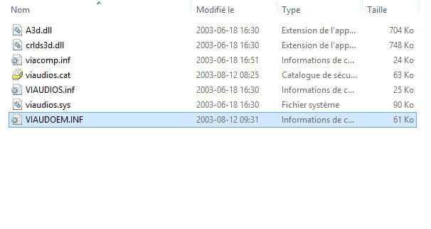

kaneagle Messages postés 96819 Date d'inscription   Statut Modérateur Dernière intervention   14 611
Essaie avec le fichier .inf:
Va dans le gestionnaire de périphériques
Contrôleurs audio
Fais clic droit sur --> vinyl AC'97 codec combo driver
Mettre à jour le pilote
Installer à partir d'une liste ou d'un emplacement spécifié
Ne pas rechercher
Disque fourni
Parcourir
Va dans le dossier du pilote dézippé --> FTS_Sound.....
Dossier --> WinXP_Sound.....
Dossier --> WDM
Sélectionne le fichier --> VIAUDOEM.inf
Redémarre.
L'être humain est à son mieux quand les choses sont au pire
claztum Messages postés 552 Date d'inscription   Statut Membre Dernière intervention   34
Je ne trouve pas de fichier VIAUDOEM.inf dans le dossier WDM
excuse moi j'ai trouvé
Regarde cette image:
Il y a malheureusement toujours le point d'exclamation
