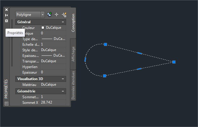

Bonjour, j'ai dessiné un cercle, deux lignes tangentes qui ce termine en pointe.
Je voudrais que ça ne face qu'une seule forme pour l'extruder?
Comment dois je faire svp
  1. therbaut Messages postés 38 Date d'inscription   Statut Membre Dernière intervention   6
    Une fois votre forme créée (cercle + 2 tangentes)
    Vous pouvez utiliser la commande "contour" (raccourci clavier: "cn")
    cliquez sur choisir des points, et ensuite à l'intérieur de votre forme. ensuite cliquez sur OK.
    vous aurez ainsi une polyligne fermée.
    ne restera plus qu'a supprimer les éléments de construction (cercle + tangente)
    Cordialement,
    therbaut

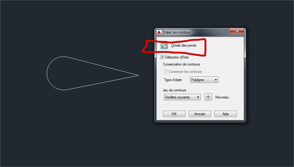

  2. scholtissen Messages postés 92 Statut Membre
    Merci thibaut, après la commande contour, je dois faire entrée?
      oui
      et c'est thERbaut lol
  3. scholtissen Messages postés 92 Statut Membre
    Oui excuse moi therbaut ensuite tu dis "cliquez sur choisir des points", je dois cliquer sur les traits où il y a un icône spécifique?
  4. therbaut Messages postés 38 Date d'inscription   Statut Membre Dernière intervention   6
    Si j'ai bien compris, tu as créé un cercle avec 2 lignes tangentes, je suppose que tu as supprimé l'arc de cercle a l'intérieur de la figure.
    Donc tu lances la commande contour (par raccourci ou l'icone, peu importe), tu as donc cette fenêtre et tu cliques sur "choisir des points".
    puis a l'intérieur de ta figure (pour déterminer le contour) et ensuite entrée, tu as ainsi une polyligne qui a la forme que tu souhaites.
