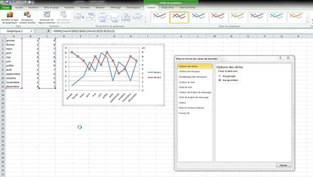

je souhaite réaliser un graphique à 2 axes verticaux avec excel 2010.
lorsque je sélectionne la série de données que je souhaite traiter en axe secondaire, puis en cliquant droit sur "mettre en forme une série de données", l'option "axe secondaire" ne s'affiche pas.
je ne peux que modifier la profondeur et la largeur de l'intervalle, ainsi que la forme de l'histogramme, mais l'option "créer un axe secondaire" n'est pas proposée.
comment puis-je faire ?

  1. anonyme1001
    bonjour et merci à PSud et Raymond Pentier de leurs aides.
    j'ai trouvé la solution avec l'aide d'un collègue. celle-ci consistait à créer les graphiques en 2D et non pas en 3D comme ils étaient souhaités au départ.
    ainsi l'option de l'axe secondaire apparaît avec des graphiques en 2D.

    Je viens de faire le test avec Excel 2010, en cliquant droit sur "mettre en forme une série de données", l'option "axe secondaire" apparait comme un sous-choix de "Options séries" comme ci-dessous. Tu n'as pas ça ?
