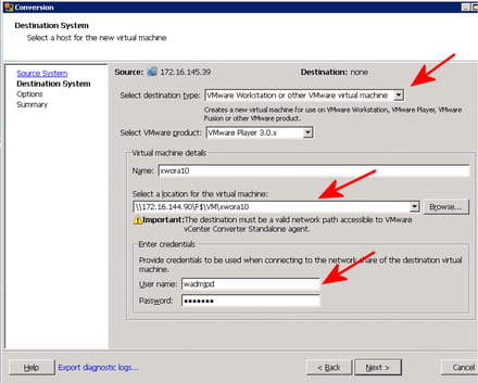

    Voilà ce que je renseigne. Le converter est sur la machine 172.16.144.90 et la destination est un disque partagé de cette même machine.

    Je vois ce que tu veux dire. Vmware converter demande un répertoire réseau pour la destination.
    Moi ce que je fais, sur le serveur où il y a le converter, je partage un disque, par exemple le disque E est partagé en E$.
    Et dans le converter, je choisi un format player ou workstation et en destination je mets mon répertoire partagé sous la forme :
    \\172.16.144.80\E$ avec un compte et mot de passe administrateur.

    2. j'aimerais savoir comment procéder, parce que dans mon vmware converter, quand je choisit convert machine, au début je choisit ma source ... et pour la destination je n'arrive pas a choisir un disque partagé ...
      alors comment faire ?
