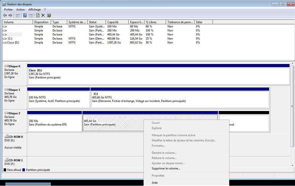

ma belle mère a cassé le port usb de son disque dur externe.
J'ai démonté le disque et je l'ai branché en USB.
Il est détecté et apparait dans le gestionnaire de disque windows (partitionné en 3 : 200Mo, 128 Mo, 465 Go)
Lorsque je fais clique droit sur la plus grande partition, windows ne me propose rien à part "convertir en disque dynamique".
Moi je veux seulement récupérer les données.
Vous pourriez m'éclairer ?

Merci Raspey mais je l'ai déja branché en interne pour le même résultat...

Effectivement, le DD n'apparaît pas sur le poste de travail.
Le disque est donc partitionné en 3 (200 Mo, 465 Go et 128 Mo) Et je ne peux créer un nouveau volume que sur la dernière (128 Mo).
Voici la capture d'écran que tu m'as demandé:
En suivant le premier lien que tu m'as donné, j'ai téléchargé "mini tool partition recovery", un scan est en cours sur le disque qu'il a repéré mais je ne sais pas encore si le logiciel va me permettre de récupérer les données.

Merci du retour et de la capture d'écran, quecham.
En effet, la partition n'a pas de lettre, pas de système de fichiers indiqué. J'espère que le logiciel de récupération donnera des résultats...
Sinon, tu pourrais essayer de lui attribuer une lettre via l'Invite de commandes :
1. Démarrer > Exécuter > cmd.exe
2. Taper diskpart
3. Taper list disk pour voir la liste des disques
4. Taper select disk # (où # représente le disque que tu souhaites choisir).
5. Taper list volume pour voir les partitions
6. Taper select volume # (où # représente la partition que tu veux choisir).
7. Taper assign letter=x (où x représente la lettre de ton choix) pour attribuer une lettre.
Il faut choisir une lettre qui n'est pas déjà attribuée à un autre disque.
Des infos supplémentaires ici: https://docs.microsoft.com/en-us/previous-versions/windows/it-pro/windows-server-2003/cc757491(v=ws.10)?redirectedfrom=MSDN
Je ne sais pas si cette manipulation te permettra d'accéder au disque, mais rien n'empêche de tester.
