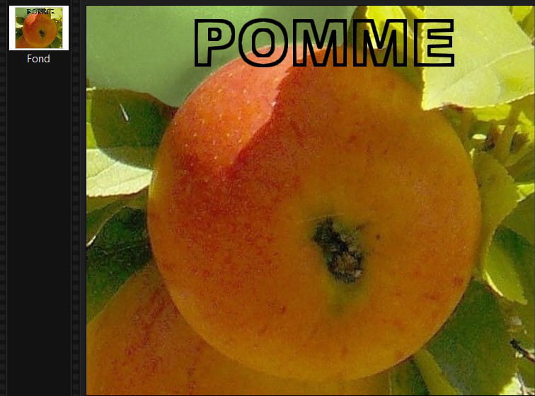

J'aimerais insérer un texte sur une image qui serait transparent mais où l'on verrait cette image mise en arrière plan dans les lettres après découpage manuel.
On m'a dit d'utiliser les calques de photo-filtre mais je ne trouve pas la solution.
Pouvez vous m'aider ? merci
    Salut
    Pour que ce soit plus clair ,un truc dans ce genre?
    1. Exactement, c'est tout a fait ça ! Comment fais tu ? Merci pour ton aide
      ( et aussi des traits plus fins pour qu'on voit le moins possible les lettres de bases )
  2. Contributeur
    Re
    Tu ouvres ton image avec Photofiltre
    Avec l'outil texte tu tapes le texte après avoir choisi la taille
    Tu cliques ensuite suite "Transformer en sélection"
    Tu règles la taille et la position du texte
    Tu vas ensuite dans >Edition >Contour et remplissage tu règles contour1 couleur noire ou autre si tu veux
    Ne t'occupe pas de remplir sinon le texte ne serait pas transparent
    Et ensuite tu cliques sur >Sélection>Masquer la sélection
    1. Merci beaucoup, j'ai réussi ! Cependant j'ai un dernier détail à régler, quelle est l'écriture que tu as utilisés pour ton mot 'POMME' car je n'en trouve pas une où l'intérieur des lettres est vraiment visibles. Merci
    2. Contributeur
      Relis bien la réponse de Transat et ça http://www.cjoint.com/15ma/ECbqNDJD6O7_2015-03-01_162714.png tu feras la même chose, pour peu, bien entendu, que la police soit assez large pour le permettre... ;)
