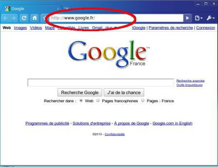

    2. REMYMARTIN60 Messages postés 2016 Statut Membre 403
      Ah oui sa risque d'être compliqué ....
      c'est ici qu'il faut entrer l'adresse ip dans la navigateur :
