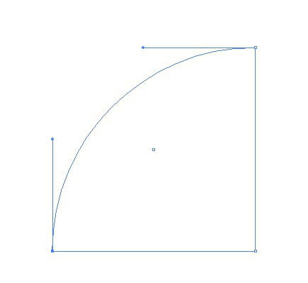

Bonjour, voici mon problème:
J'ai créé un 1/4 de cercle sur lequel j'aimerais écrire du texte. J'aimerais que ce texte se trouve au centre de la forme (si on avez un carré, ce serait à l'intersection des diagonales) et qu'il suive la courbe du cercle. Sa position s'adapterait évidemment au contenu du texte! :)
J'ai essayé de bidouiller en créant une courbe rejoignant les 2 extrémités de mon arc de cercle pour avoir le texte au milieu de cette courbe et donc de la forme générale, mais reste le problème que le texte ne se centre pas..

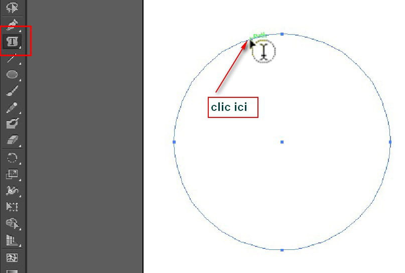

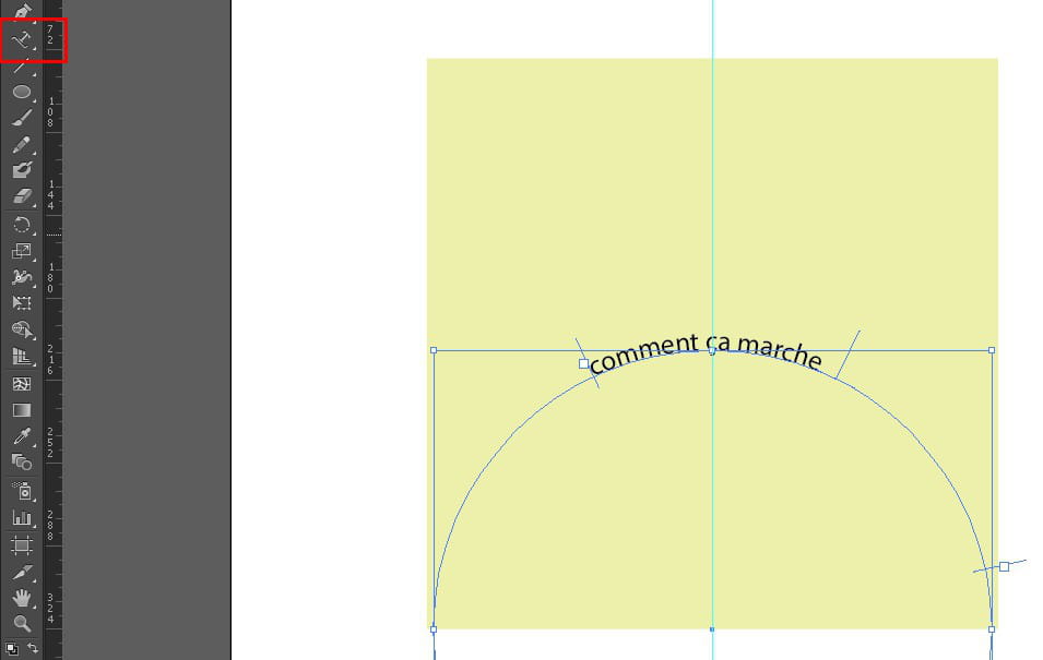

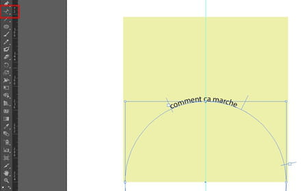

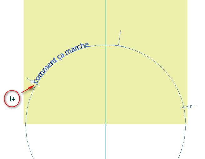

    je reprends ton exemple du carré:
    - donc, tu traces ta forme carrée
    - tu traces un cercle (en mode tracé, sans fond ni contour) passant par le centre du carré
    - tu prends l'outil texte curviligne, tu places ton pointeur sur le tracé et quand le pointeur prend la forme courbe tu clic et tu tapes ton texte
    pour déplacer le texte sur le tracé:
    - flèche blanche: tu clic sur le texte
    tu places le pointeur sur la barre du début de texte et quand un + accompagné d'une petite barre noire apparait tu clic et en maintenant le clic tu fais glisser le texte sur le tracé

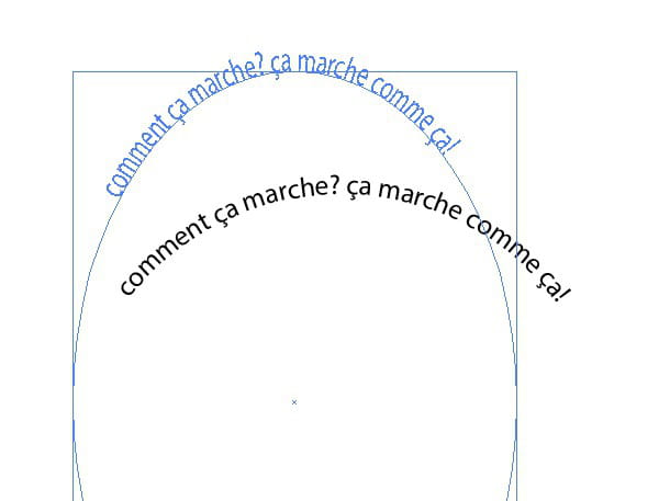

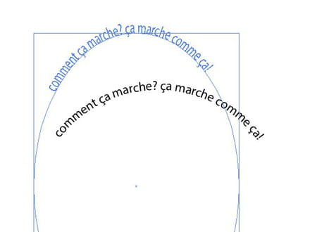

  5. Utilisateur anonyme
    juste un aperçu
    sur la capture, en noir, tu as le texte comme je l'ai tapé sur un cercle à l'origine
    cercle sélectionné -> transformation manuelle -> en bleu tu as la modification: tu vois que le texte a suivi le tracé

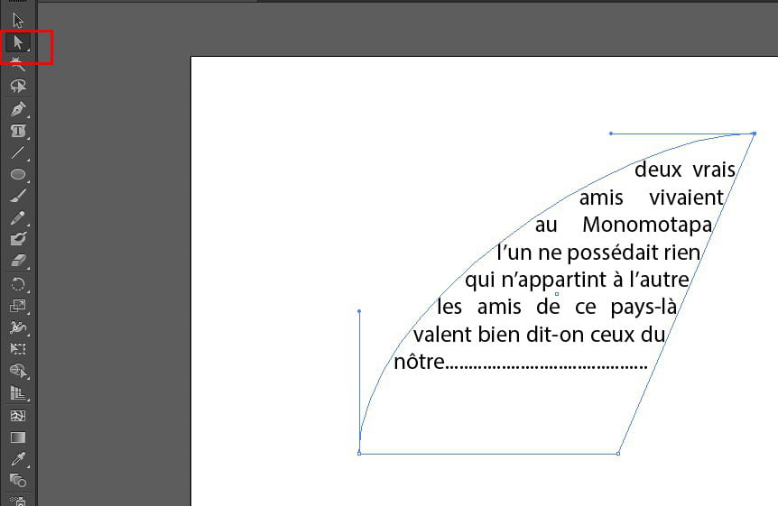

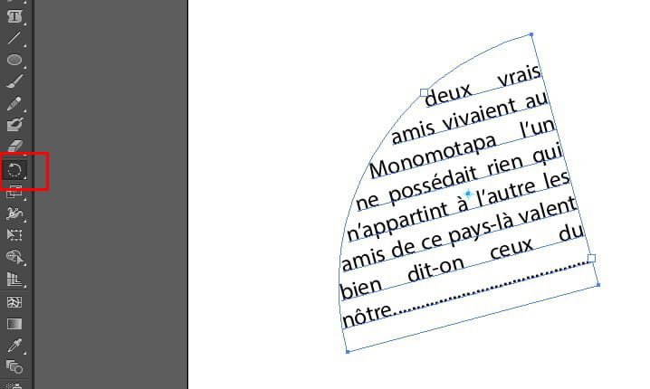

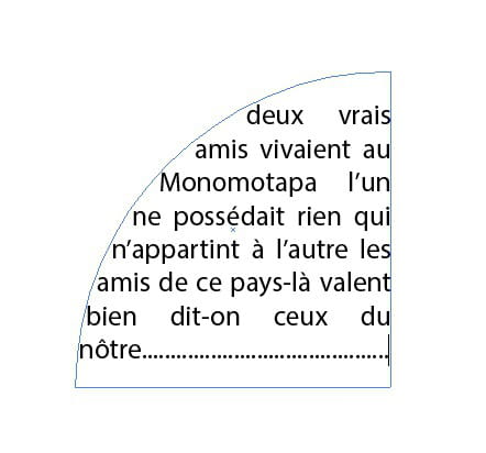

  7. Utilisateur anonyme
    dans ton énoncé de départ, tu as écris: et qu'il suive la courbe du cercle
    j'en ai conclus que ton texte devait courir le long du tracé - je me suis quand même demandé si Transat n'avait pas raison dans son premier post - puis bon, hein? c'est quand même pas notre faute si les gentils posteurs ne savent pas exprimer correctement leurs desiderata, nomého! lol
    bon, écrire DANS UNE FORME c'est pas la même chose qu'écrire SUR UN TRACÉ
    - tu traces ta forme, en mode tracé évidemment (exemple ton quart de cercle)
    - tu prends l'outil texte captif (il existe aussi en vertical)
    - tu clic dans la forme là où doit débuter le texte et tu tapes
    bien sûr, tu justifies ton texte au mieux en réglant les paramètres dans les panneaux caractères et paragraphe

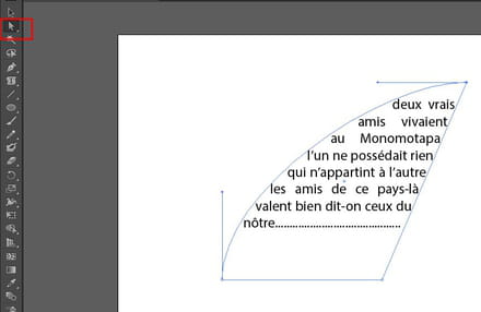

    tu peux modifier la forme avec la flèche blanche, le tracé suivra:
    faire pivoter l'ensemble
    etc, les options ne manquent pas...
