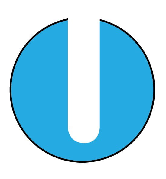

Je suis sous CS2 et j'aimerais, grâce à une forme, effacer ce qu'il y a derrière.
Pour faire simple, j'ai un cercle plein dans lequel j'aimerais faire une forme d'éprouvette (créée à part).
J'aimerais, par dessus tout, que c'est forme n'est pas de contour à la suite de l'opération (contrairement au cercle)
J'ai essayé différentes options du pathfinder, sans succes
Merci d'avance!
  1. bonjour
    - tu ouvres ton doc de fond
    - tu traces un premier cercle sans fond mais avec le contour
    - tu le dupliques, tu enlèves le contour et tu ajoutes le fond
    - tu mets la forme au-dessus
    tu dois avoir ceci:
    - tu sélectionnes la forme et le cercle fond en-dessous:
    - pathfinder: soustraction

    4. tu fais ton éprouvette plus grande pour qu'elle dépasse, ça fonctionnera pareil

    1. ok pour le 1
      2. Découper la forme pour qu'elle efface une partie du cercle contour (voire le cercle fond pour que l'on puisse bien percevoir la forme!)
      en ce cas, ne te prends pas la tête, il suffit de mettre ton éprouvette au-dessus du cercle et qu'elle soit de la même couleur que le fond
      3: il faut que tu copies la forme, sans fond et tu lui attribues un contour comme tu as fait au début pour le premier cercle
      comme ça:

    2. cas 4:
      simple: tu traces ton cercle avec un fond, sans contour
      la forme aussi, avec un fond et sans contour
      tu les sélectionnes, pathfinder: soustraction
      et tu ajoutes le contour
      voilà, tapluka, en espérant qu'il n'y ait pas de cas 5 DD
