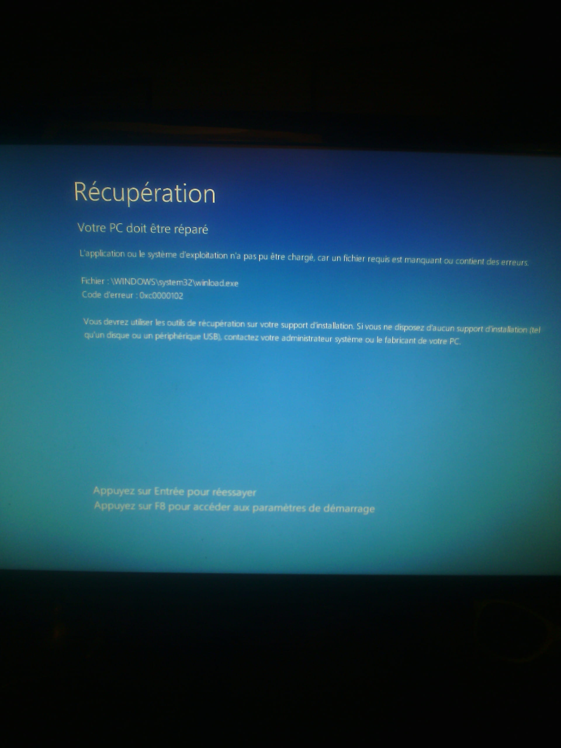

Bonjour' mon ordi allait parfaitement ' je jouais a un jeu quand dans un chargement trop long jai alt tab pour aller sur internet. La mon ordi a bloqué j'ai donc éteint directement au bouton et quand je le rallume je tombe sur cet écran
Je tombe sur deux codes d'erreur qui différent a chaque démarrage :
0xc0000102
0xc000000f
Si jappuie sur entrer ou f8 comme indiqué l'écran se recharge simplement..
Je ne sais pas quoi faire j'espère que vous pourrez m'aider !

      Démarre sur le DVD d'installation, puis "réparer l'ordinateur". Tu cherches l'invite de commandes. Là,
      diskpart
      list disk
      list volume
      select disk 0
      list partition
      exit
      On fera le point à partir de cela. Mets une photo du résultat sur www.cjoint.com

      Je me suis mal exprimé ' en fait je suis bloqué sur cette page au démarrage et impossible d'accéder a quoi que ce soit...

      Donc, il n'y a pas 36 solutions, il te faut un outil pour démarrer ce pc. Utilise dart (choisis la version correspondant à ta situation et suis le tuto pour créer soit le cd, soit l'usb).
