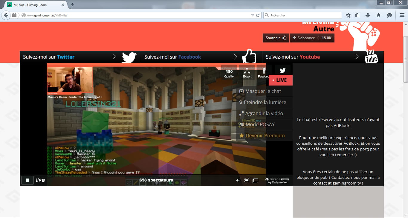

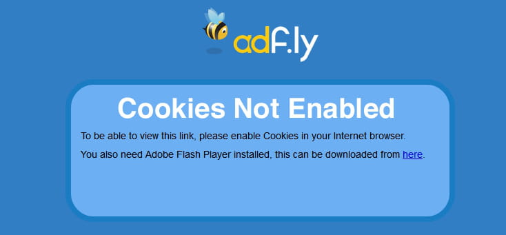

    1. C'est surtout pour les lives que je regarde que ça gêne (ça bloque l'accès au chat par exemple) et pour certains téléchargements qui ne se lancent pas (sur adfly notamment)
      1. @LapouraxJ'ai réinitialisé le navigateur mais toujours pas de pubs et encore ce message au sujet des cookies.

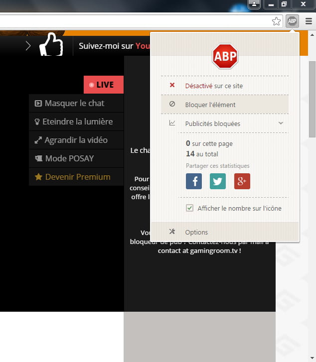

      1. Salut, et merci pour ta réponse.

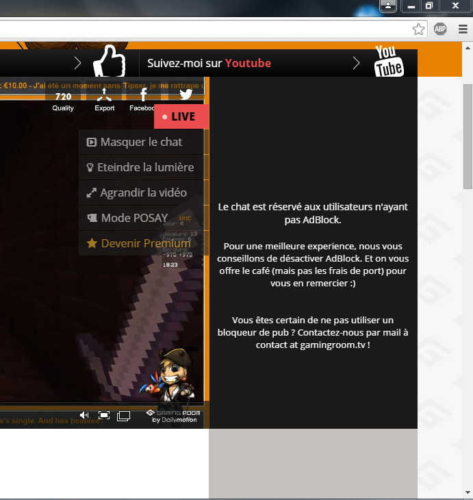

        J'ai réinstaller adblock plus et ça:
        Malgrés la désactivation d'adblock le chat est quand même bloqué.

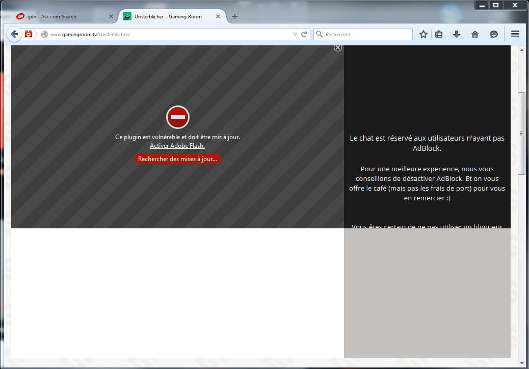

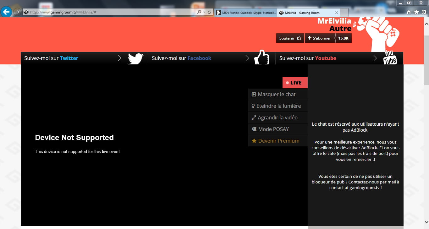

      4. Bon, après avoir mis à jour java, réinstaller firefox et vérifier que les cookies sont actifs dans les paramétrés chrome j'ai toujours le même problème. Le mode sans échec sur Firefox n'a rien donné mais si je l'utilise "en mode normal" voici ce que j'obtient:
        1. Rien... Tu obtiens rien! :D
          Tu dois avoir oublié de placer une image?
        2. Oupss petit fail de message xD. Pour les images faut regarder le nouveau qui est juste en dessous.
        3. @WertyCraft27Oui, j'ai vu et je t'ai répondu en-bas :)
          Repose-toi un peu. Des fois à trop vouloir réparer, on voit plus clair! :)
      5. Bon, j'ai mis à jour java, réinstaller chrome et verifier que les cookies sont activés. Le mode sans échec sur Firefox ne donne rien mais si je l'utilise "en mode normal" voici ce que j'obtient:
        Il y a un message concernant Adobe Flash comparable à celui que j'ai sur adfly (ci dessous)

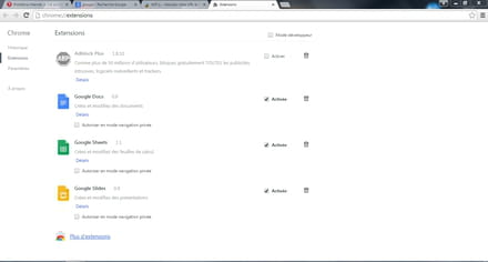

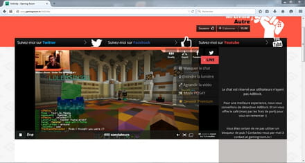

        Et enfin sur chrome (cookies et javascript autorisés dans les paramétrés):
        Et mes extension sur Chrome sont les suivantes:
