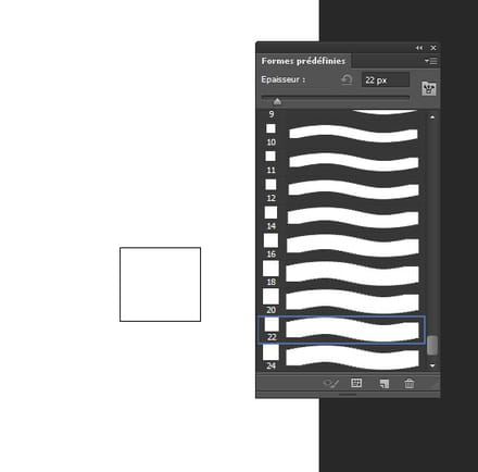

Après avoir activé l'outil pinceau et lui avoir attribué une forme prédéfinie et choisi les options, il refuse de prendre cette forme et reste toujours un pinceau. Résultat: on ne voit pas ce que l'on peint!

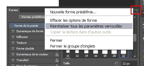

    as-tu essayé de réinitialiser l'outil?
    1. Estherlucie Messages postés 5 Statut Membre
      Bonjour, oui j'ai essayé de réinitialiser l'outil mais rien ne se passe. Cela fait environ 2 semaines que ce problème est survenu.

      Oui je veux dire que le pinceau ne prend pas la forme choisie que ce soit une forme ronde, floue ou n'importe quelle forme par défaut ou chargée.

    je vois que tu as coché des options, y'a peut-être un problème de ce côté
    réinitialise les options pour voir ce que ça donne
  3. transat Messages postés 31956 Date d'inscription   Statut Contributeur Dernière intervention   9 022
    A tout hasard,la touche du clavier "Ver Maj" ne serait -elle pas verrouillée.
    Je viens de vérifier sur PS7.Quand cette touche est verrouillée(en service) le pinceau ne prend pas la forme choisie mais reste comme une petite croix

      Bien sur, j'ai tout essayé aussi bien avec la MAJ que sans et avec des combinaisons de touches, de réinitialiser les outils, etc.Comme dit Nehel,la forme ne se voit pas sur le curseur mais est active quand même. L'inconvénient réside en ce que l'on ne voit pas bien ce que l'on fait surtout quand on travaille sur un masque.
      Merci pour tous les soucis que je vous donne avec ce problème.
      Pour information, j'ai Windows 7, et chez une copine cela fonctionne.
