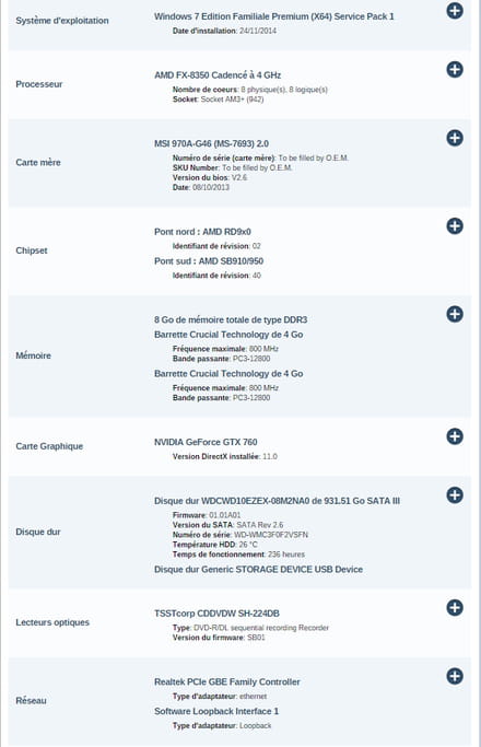

Bonjour, depuis fin novembre j'ai recu mon nouveaux ordi gamer fixe, or il fait énormement de bruit, mais je ne sais pas si cela est normal. Est-ce que quelqu'un pourrais me dire si cela est normal ou pas ? Et si non, comment arreter cet énorme bruit.
Ma Config:
Processeur graphique: GeForce GTX 760
Processeur: AMD FX(tm)-8350 Eight-Core Processor 4.00 GHz
Mémoire: 8,00 GO de RAM
Système d'explotation: Windows 7 64bits

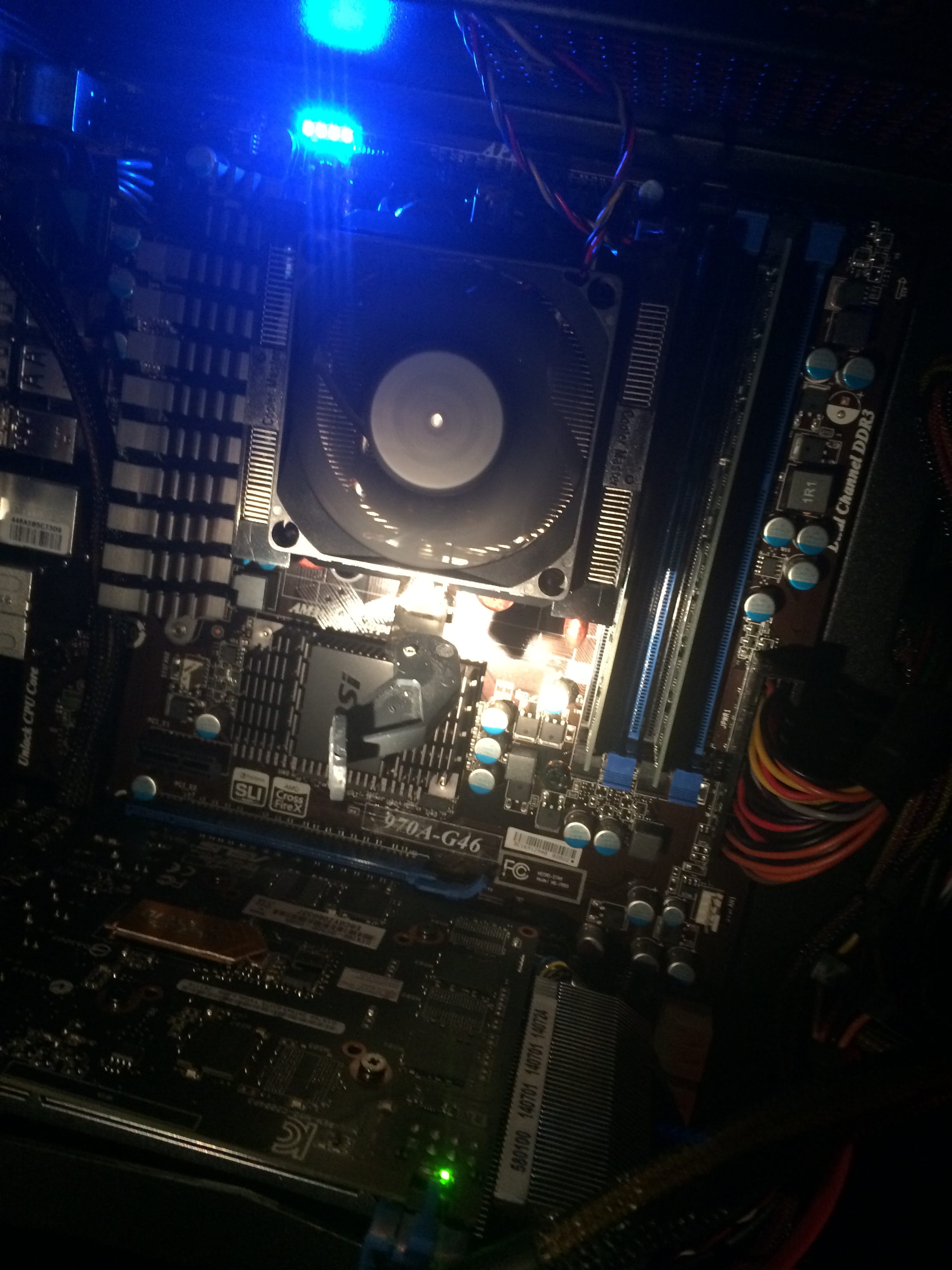

  4. Matteo251 Messages postés 38 Statut Membre
    Voila une photo, si cela peut vous aidez:
    1. Anth0x Messages postés 2820 Date d'inscription   Statut Membre Dernière intervention   994
      Ok c'est vraiment un ventilateur basique c'est bien ce que je pensais, c'est comme refroidir un four a 100 degrés avec sa bouche, en plus que tu as un amd à 4Ghz faut un ventilateur digne de ce nom pour le refroidir correctement car ça chauffe sévère ce genre de bestiole !
      Donc oui avec celui que je te propose tu n'aura plus aucun soucis de bruit.

    2. Matteo251 Messages postés 38 Statut Membre
      Ok, je ferai ça. Et rassure moi, ce ventilo est bien compatible avec mon processeur ^^ ?
    3. Matteo251 Messages postés 38 Statut Membre
      Et suis-je vraiment obligé d'acheter la pate thermique en plus car je vois qu'il y en a une fourmi directement avec le ventilateur ?
    4. Anth0x Messages postés 2820 Date d'inscription   Statut Membre Dernière intervention   994
      Ah oui en effet il y a bien de la pate fournis avec autant pour moi, par contre je me suis tromper de modèle il te faut celui la :
      https://www.materiel.net/produit/200911300042.html
      Et t'inquiète pas il est bien compatible AM3+ ;)
    5. Matteo251 Messages postés 38 Statut Membre
      Ok, encore Merci pour tes réponse qui m'ont été très précieuse. Je vais acheter ce petit bijoux, et apres a moi le silence ;)
