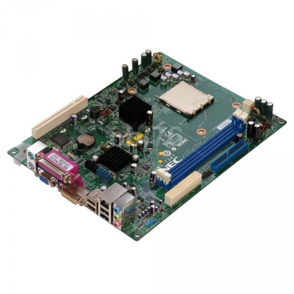

      il y a deux formats de tour
      _____________________________________________________________
      - https://www.cdiscount.com/pdt2/2/3/8/1/700x700/nec3700857009238/rw/pc-nec-powermate-vl370-amd-athlon-64-x2-4400-2.jpg
      celui-ci , c'est non = la carte mère est pico BTX
      http://www.monsieurcyberman.com/1035-thickbox_leometr/carte-mere-motherboard-nec-powermate-vl370-pico-btx-ms-7347-ddr2-socket-am2.jpg
      et qu'un seul connecteur PCI 1.0 standard
      - http://partner.nec-computers.com/pictures/platform_saopaulo_microbtx_MT/vl370mt.jpg
      pour lui aussi , c'est la même carte mère
      - http://static0.comparer.fr/fotos/500x500/3/2/1/5/nec-powermate-vl370-nde24599102-15743215.jpg
      il faut démonter le flan du boitier , et regarder la carte mère qu' il a
      en espérant que ce ne soit pas la même
      le ATI Radeon X1250 est un chipset graphique intégré à la carte mère
  3. Contributeur
    normalement , la GT 730 simple slot doit se monter
    mais il faut pas que le graveur soit derrière
    l' emplacement quelle va occuper
    elle fait en longueur 18,5 cm
