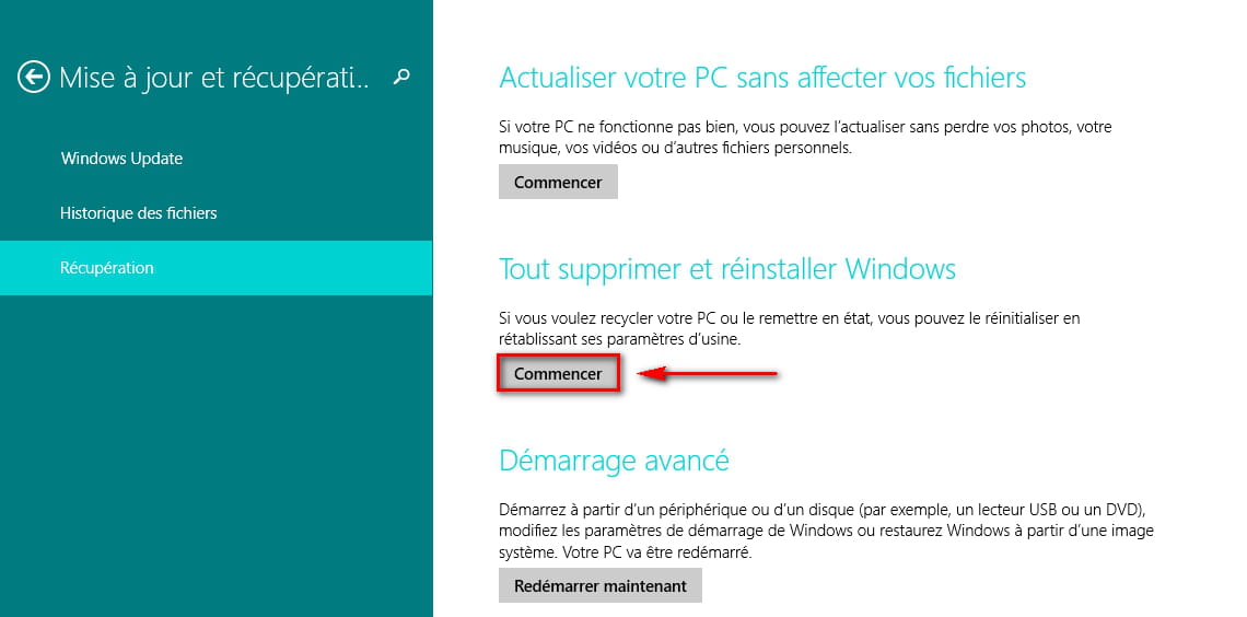

    Pour la restauration d'usine :
    Faites un balayage à partir du bord droit de l'écran, puis appuyez sur Paramètres et sur Modifier les paramètres du PC.
    (Si vous utilisez une souris, pointez dans le coin supérieur droit de l'écran, déplacez le pointeur vers le bas, cliquez sur Paramètres, puis sur Modifier les paramètres du PC.)
    Appuyez ou cliquez sur Mise à jour et récupération, puis sur Récupération.
    Sous Tout supprimer et réinstaller Windows, appuyez ou cliquez sur Commencer.
    Suivez les instructions qui s'affichent à l'écran.

      En clair tu veux réinstaller proprement W8 sur ton nouvel ordinateur vendu avec W8 préinstallé en OEM ?
      Tu peux utiliser la procédure de réinstallation usine comme indiqué dans le manuel ou sur le site du fabricant de ton PC.
      L'activation OEM sera automatique car la clé est dans le Bios.

          Ne pas oublier de trouver sa clé avant mais il y a la réinitialisation complète depuis la partition recovery cachée
        5. @jag72La clé de Windows 8 se trouve dans le bios.
