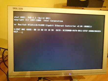

En effet, lorsque je démarre le PC, deux messages (d'erreur ?) se manifestent de façon furtive, les voici :
"Realtek RTL8111B/8168B Gigabit Boot Agent
Press shift-F10 to configure"
J'ai tenté de faire la combinaison indiqué, mais il ne se passe absolument rien. Néanmoins, lorsque j'appuie sur F8 au démarrage, j'arrive sur un boite qui me propose de booter sur "Reatek Boot Agent", mais lorsque je vais dessus il ne se passe rien de concret. Y a des inscriptions et puis c'est tout (voir image). Je comprend pas pourquoi ce message s'affiche et j'aimerais qu'il ne s'affiche plus !

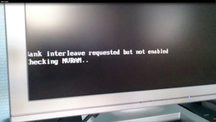

Juste après ce premier message, un autre apparaît et c'est le suivant :
"bank interleave requested but not enabled checking nvram"
Je tien à préciser que lorsque mon clavier est branché en USB, à l'arrière de la tour, je reste bloqué sur ce message d'erreur et une série de "bip" en continue proviennent de la tour ! Pas moyen d'accéder à windows. Ca me fait la même chose avec les clés USB...
En revanche, lorsque ces ports usb ne sont pas occupés, le message d'erreur s'affiche toujours, mais je parviens à accéder à l'écran de chargement de windows sans problème...
Est-ce que vous pouvez m'expliquer l'origine de ce problème ? En quoi ce message d'erreur (qui semble concerner les RAM, d'après ce que j'ai compris) est-il lié aux ports usb ?

Bonsoir
Essayez un clear cmos et reconfigurez le bios date heure ordre de démarrage etc...
Si ça ne fonctionne pas essayez ultimate boot cd pour diagnostiquer votre pc.
