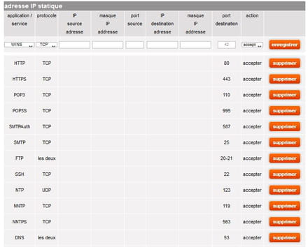

J'ai des problèmes d'accès par le Web à ma caméra Logitech qui est raccordée, en CPL sur la Livebox Orange.
Je ne peux accéder à la caméra qu'en ouvrant tous les ports logiques de la Livebox (configuration « faible » du pare-feu).
Je recherche une configuration plus sécurisée. J'ai donc essayé de configurer le pare-feu en ouvrant les ports qui m'ont été indiqués par Logitech. Mais ça ne marche pas !
Les trois images qui suivent donnent la liste des ports indiqués par Logitech et la configuration du pare-feu de la Livebox à laquelle je suis arrivé. Ces informations suffisent-elles à quelques-uns d'entre vous pour me venir en aide ?

  1. Slt
    Ce n'est pas là que ça se passe
    Remets le parefeu à sa valeur par défaut (moyen) et crée des règles de redirections de port dans la partie NAT/PAT de la config de la box

      1. Merci kaumune,
        J'ai suivi le tuto, sans comprendre ce que je faisais, et ça marche!

      2. Salut,
        Ports 1900, 80, 25 ouverts en entrée... attention les dégâts !
          25 en outbound ... pas trop .
