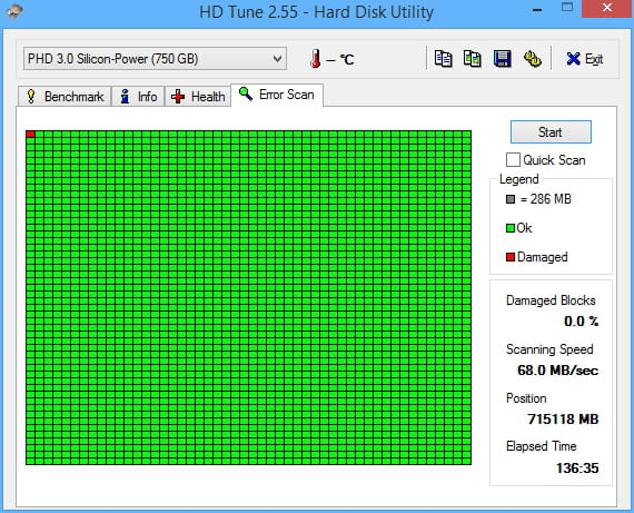

Je viens de recevoir un disque réparé de Western Digital. Ayant entendu qu'il pouvait y avoir des problèmes avec les disques durs réparés, j'ai fait un scan avec HD Tune :
Il n'y a qu'un seul petit point rouge comme on peut le voir. Aussi, je me pose cette question :
Est-ce que je peux mettre mes données dessus en toute sécurité ou dois-je le renvoyer à nouveau ?
10 réponses
  1. Bonjour . Il ne devrait y avoir aucun carré rouge ................ Perso je le renverrai . Cdlt
    1. C'est ce que je pense aussi, mais il va m'en couter encore un envois colissimo. Merci

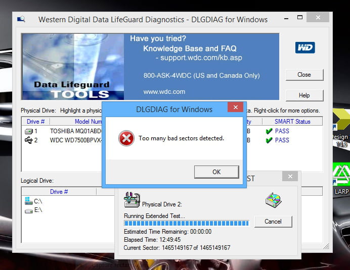

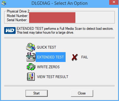

  3. Bonjour à tous,
    J'ai fais un test via DLG et voilà le résultat :
    Bref, le disque est défectueux.
    J'aurais aimais savoir si :
    - on peut me rembourser les frais d'envois
    - on peut me rembourser le disque
    Et j'ai encore une unité de 500 Go (en 3.5 cette fois) qui doit être à nouveau réparée, je le sens mal.
    Western Digital, c'est fini pour moi.
    1. Salut Mosfet_05,
      Le message d'erreur que DLG affiche est bien éloquent ... je te conseille de te mettre en contact directement avec WD parce que seule l'équipe qui gère des cas RMA pourrait te fournir les informations dont tu auras besoin.
      Pour ce qui est de l'autre unité de 500 Go pourrais-tu préciser quels sont les symptômes manifestés?
      P.S. @Mosfet_05, la capture d'écran que tu as postée contient des informations personnelles tel que le numéro de série de ton DD et je te déconseille de les laisser en public.
      Tiens moi informé, stp !
      Cdt,
        Lut
        Modification faite.
