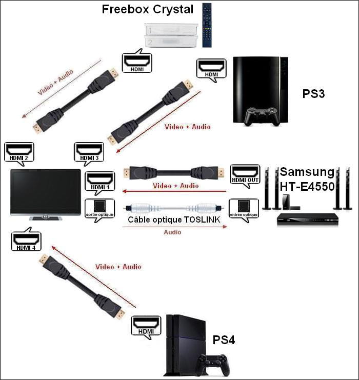

  2. STARGATE43 Messages postés 13754 Date d'inscription   Statut Contributeur Dernière intervention   2 648
    Voici comment je vois les branchements à effectuer :
    1) HDMI HC* <- CABLE HDMI -> HDMI 1 TV.
    2) HDMI FREEBOX <- CABLE HDMI -> HDMI 2 TV.
    3) HDMI PS3 <- CABLE HDMI -> HDMI 3 TV.
    4) HDMI PS4 <- CABLE HDMI -> HDMI 4 TV.
    5) SORTIE OPTIQUE " TOSLINK " TV <- CABLE OPTIQUE " TOSLINK " -> ENTREE OPTIQUE " TOSLINK " HC*.
    -> HC* = Home-Cinéma.
    PS : Ce modèle de TV n'étant pas récent (sortie approximative en Avril 2009), il ne possède pas l'HDMI ARC, il est donc inutile de se creuser la tête à le chercher ;-)
    Et voici le tout en image cliquable pour agrandissement en taille réelle :
    Il ya du paramétrage audio à effectuer au niveau de la TV et du Home pour la liaison optique, mais cela est indiqué dans les notices des appareils.
    Cdlt et merci d'avance pour le retour sur le fonctionnement ;-)

  4. frewmike Messages postés 6 Statut Membre
    C'était bien le branchement optique qui n'allait pas.
    Merci pour vos réponse en tout cas et ce petit schéma fort sympathique.
