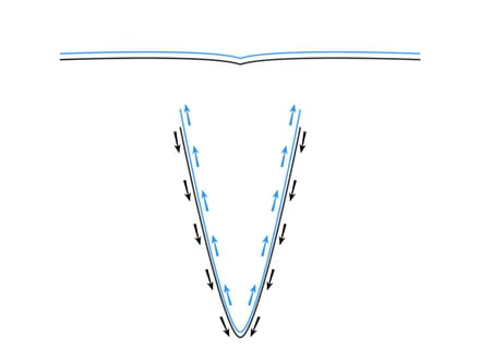

mon souci est plutôt d'ordre pratique qu'informatique.
Sur la couverture entre autre :
J'ai crée un livret cartonné avec mes 1er et 4e de couverture sur une planche A4, et 2e et 3e de couverture sur une seconde planche A4.
Et j'encolle donc les deux planche l'une contre l'autre.
Le souci c'est que forcément lorsque je pli au centre, la planche intérieur (bleu)gondole "snif snif !!!".
Est-ce qu'il existe une astuce pour pallié ce problème ?
couper la feuille bleue en deux (au milieu) et coller soit en laissant 1mm soit en pliant avant que la colle ne sèche pour que l'ensemble se positionne
A part la solution de Hombourgeois, une autre est de creer un rainage.
https://www.iggesund.com/en/webshop/
Dans le cas d'une forte epaisseur on peut faire un double rainage, mais les 2 ne sont pas evident a faire sans avoir la machine qui va bien.
