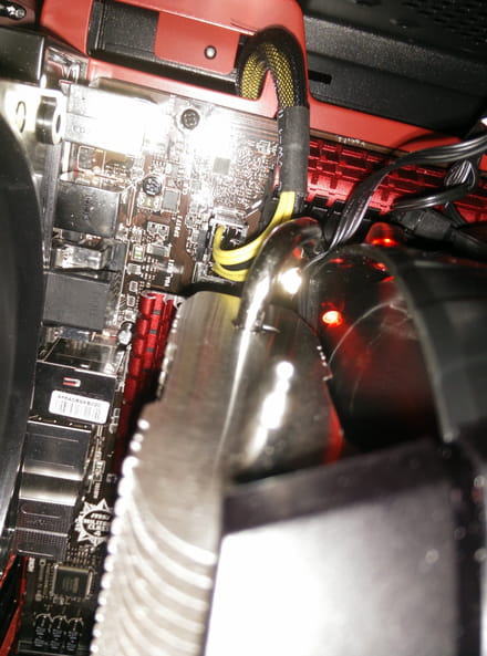

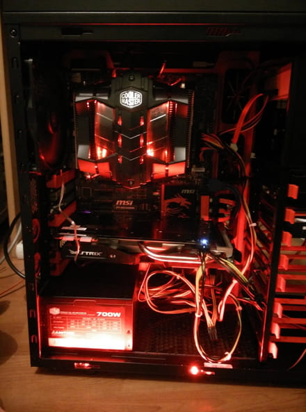

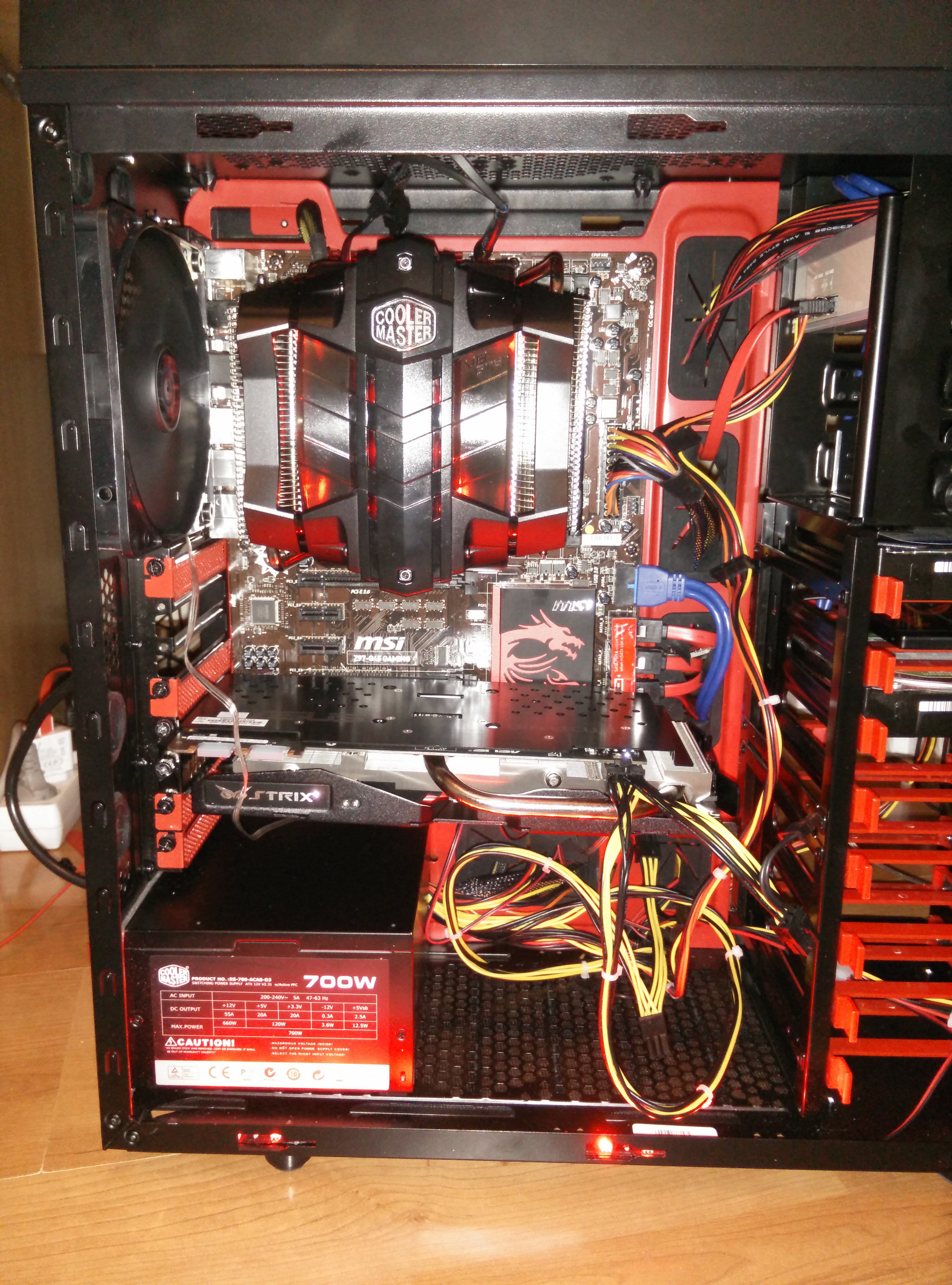

- est elle bien enfichée dans le port PCI-E x 16 ?
-est elle bien reliée à l'alim avec 2 connecteurs PCI-E comme te le demande orschwihrer ? on voit pas bien sur ta photo
la GTX 970 possède 2 prises PCI-E , une à 6 et l'autre à 8 broches :
https://images.bit-tech.net/content_images/2014/09/nvidia-geforce-gtx-970-review/msi970-4b.jpg
- le cable allant vers l'écran est il bien relié à une prise de la GTX 970 (DVI ou autre) ?-
Non cest pas la cause car j'ai branché une autre carte graphique bas de gamme bureautique (pas besoin d'alimenté directement comme celui du 970) à ma carte mere et cela fait pareil ecran tout noir alors que quand je l'enleve l'image reviens sur l'ecran je pense que les ports PCI-E ne fonctionne pas !
Ma GTX970 est un à 8 broche (il n'y a pas de 6 broches) et j'ai pris un cable 6 broches+2 du même fils -
sasuke, ta 2eme photo est bizarre :
https://www.casimages.com/i/15020304245773312.jpg.html
le cable PCI-E à 8 broches devrait etre seul branché sur la GTX, or là on voit une autre nappe de fils qui en repart, ce n'est pas normal

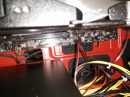

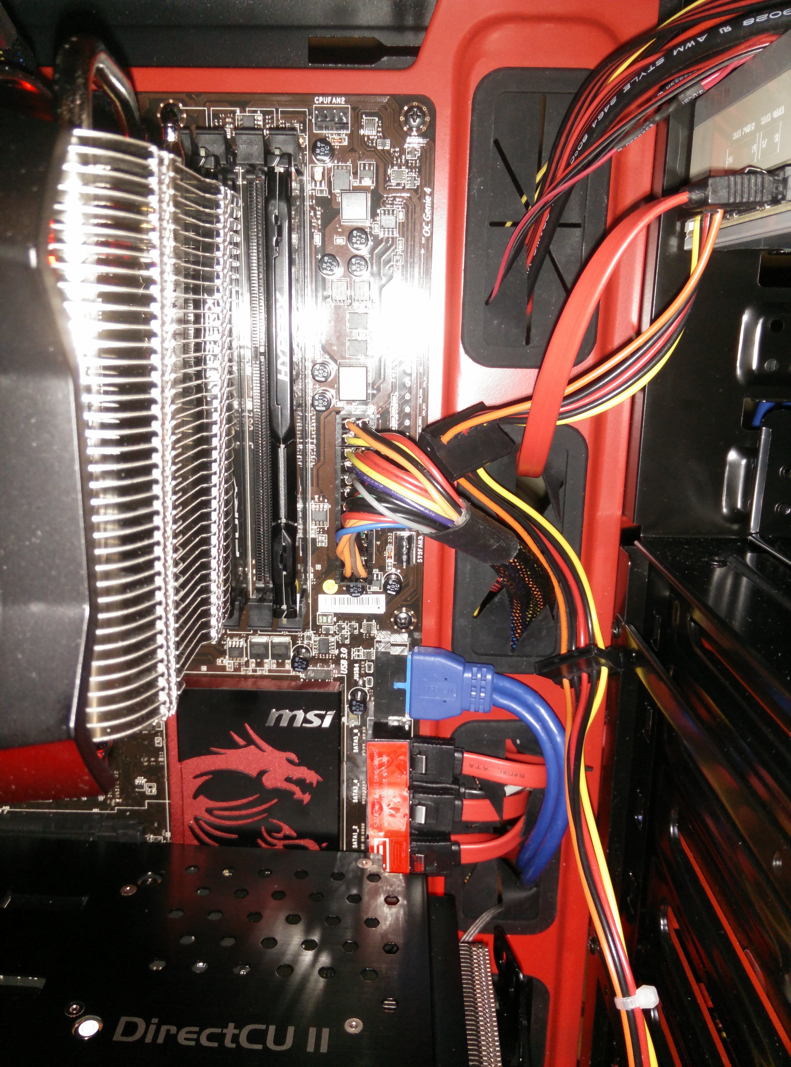

Merci de ta réponse rapide mais l'autre coter c'est juste câble managemente avec les liaison disque dur et ssd au SATA c'est tout
C'est donc pour cela que j'ai juger qu'il n'y avais pas besoin de prendre une photo tu en veux une ? Il me semble que j'ai pris en photo tous les branchement que j'ai fais mais j'en referait dit moi plus précisément ou ils se trouve et le nom jessairai de te les fournirent

Il faut alimenter la carte graphique avec un connecteur PCIE 6+2 pins et non un 2 X 4 pins.
Comme cela: http://www.mechbgon.com/build/8-pin_pcie.jpg -
Rebonjour,
j'ai branché comme celui de l'image mais cela ne fonctionne pas-

je vois sur les photos (que tu as faites) que tu as branché ta carte graphique dans le 2 ième port pci E 16X. Tu devrais essayer de la brancher sur le premier port-
Il passe facile dans le premier port PCI
la photo de nanaki c'est moi qui l'a pris en photo j'ai testé le premier port pci qui ne fonctionnais pas donc j'ai voulu tester le 2eme qui ne fonctionnais pas non plus
