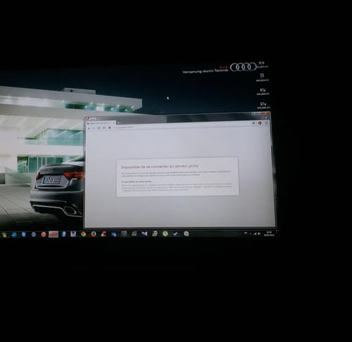

Voila j'ai un énorme prblm vraiment très embêtant, mon Pc ramai depuis maintenant 2 bonne semaines, du jour au lendemain ils c'est mis a déconner.
Alors petite particularité mon Pc n'est jamais éteins puisque je suis tjr en Téléchargement sur Torrent (surtout en SeeD)
J'ai vu sur le Net que quelqu'un expliquait que parfois l'anti Virus pouvait "bloquer" m'ordinateur, j'ai donc viré Avast (et comme il ne me servait plus a rien puisque je ne l'est pas achetez) il me disait tout le temps de payé et quand je fesait un Scan complet il ne pouvait pas détruire les mauvais fichiers puisque je n'avait pas la Licence ...
Ensuite un ami le parle de "BitDefender" qui apparemment fonctionne pas mal, de la je me dit que je vais l'essayé et puis s'il me convient j'irais achetez la licence a l'année.
Donc je lance BitDefenders depuis leurs site Officiel et la il me demande de viré Avast, chose que j'accepte, BitDefenders se lance il telecharge et arrivé a 10% il me met "Erreur impossible de se connecter au serveur Proxy" ... Je me dit bon ben je vais voir sur le Net et la ! Plus internet ! Sur aucun de mes 3 Navigateurs, tjr le même message a savoir "impossible de se connecter au serveur Proxy" !!!
J'ai redémarrer au moins 5 fois le Pc mais sa ne fait rien, je ne peut pas allez sur le Net avec mon Pc pour essayé de trouvé une solution ><_><
Qu'est-ce que je doit faire ? C'est quoi le délire ? Depuis quand en enlevant un Anti Virus (qui ne sert a rien en plus ...) sa nous empêche d'allez sur le Net ?
Merci bien pr vos futur réponses car la je sait vraiment pas quoi faire et puis je sais même pas ce qu'est un Serveur Proxy alors ... C'est pas gagné lol

    Jai oublié tout de même de précisez que mon internet fonctionne parfaitement (je suis actuellement en Wifi avec mon téléphone et mon Pc télécharge toujours ...) de plus il y a Une seul page internet qui fonctionne (dans mes Favoris) c'est un site de Conversion pour format PDF ... Sinon tous mes autres sites même sur Google sa me met le message du Proxy ><_>< La franchement faut qu'on m'explique ... S'il vous plaît

    Salu, sayais j'ai enfin reussi a pouvoir naviguer ... J'ai désactiver un truck dans les Proxys du coup maintenant je peux naviguez, alors je peux aussi t'envoyé le rapport sur le lien.
